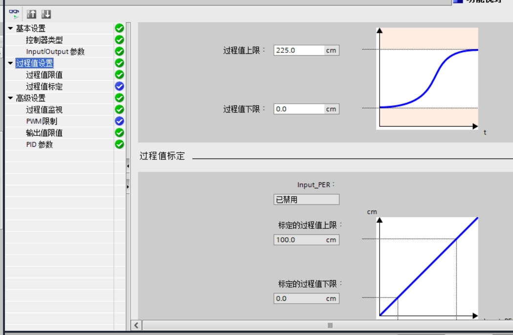

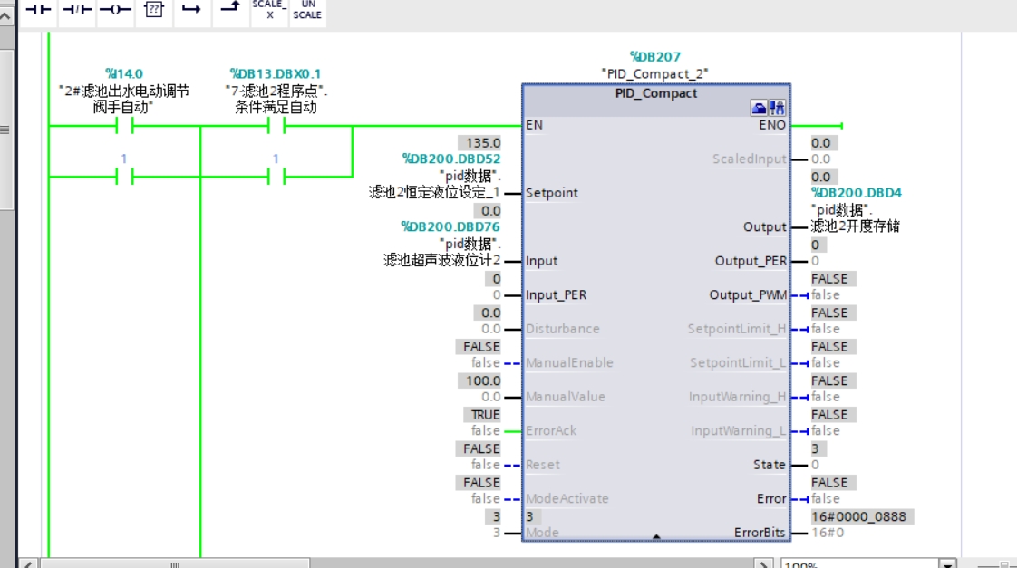

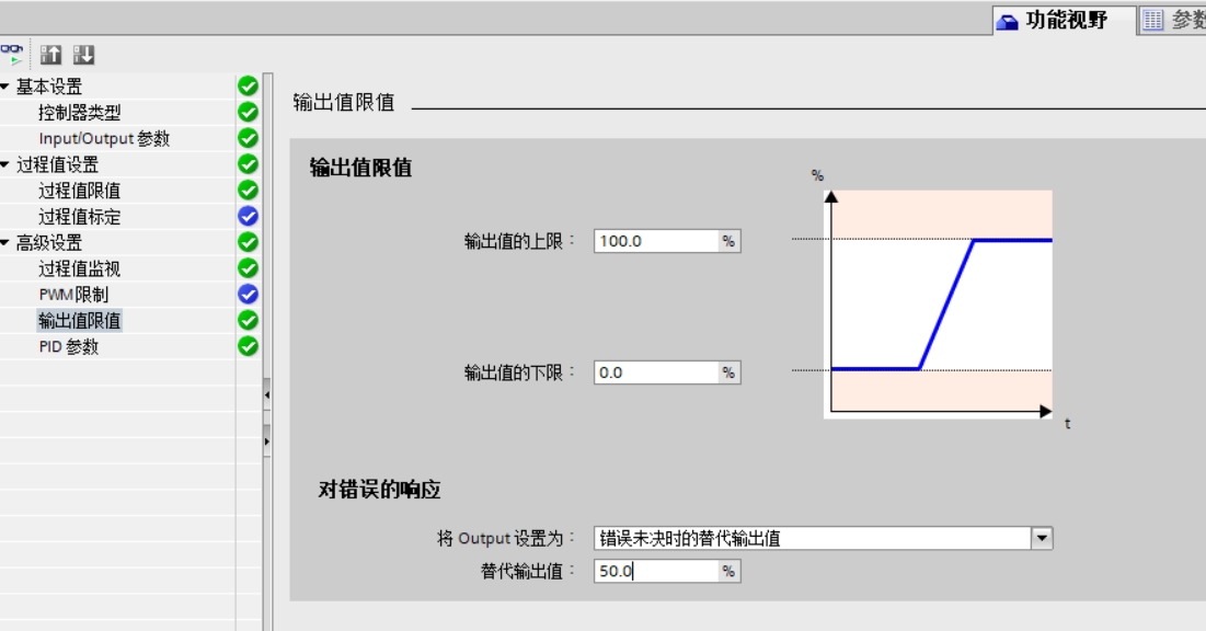

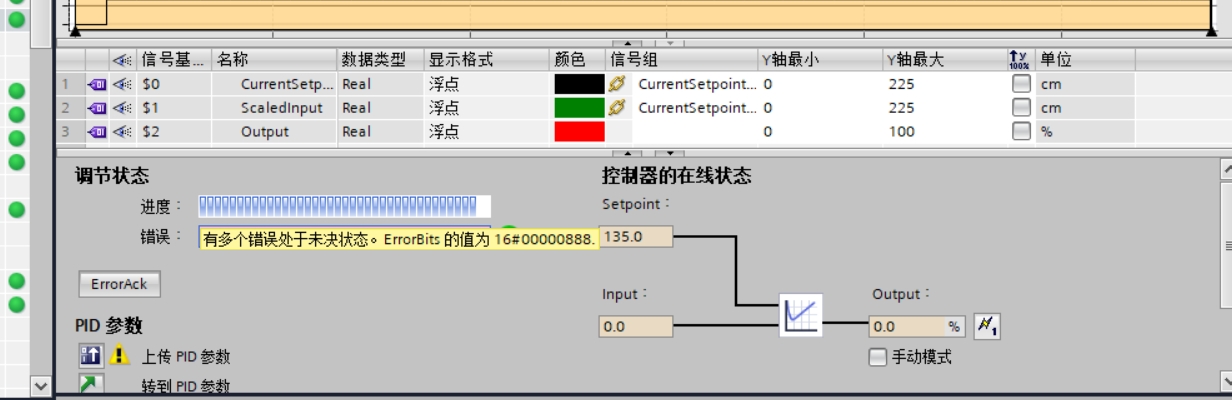

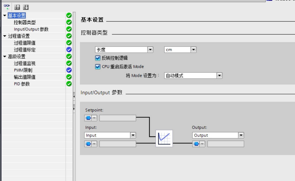

最近刚刚开始使用西门子1500 然而对于compact功能块完全不熟悉。一直有错误代码errorbits 888项目是恒液位过滤。通过控制出水调节阀来控制液位恒定。
根据 网上资料说888是三个代码累加的 800的说是因为EN管脚有条件导致未取样导致,遂直接永远接通,但还是报80和8是调试阶段的错误,说是我的过程值和预期值差值太小 但目前过程值也就是输入液位是0,真搞不懂。求前辈们指教

关于800报错,我还知道是可能OB循环时间和compact块的采样时间不一样。所以我设置成了300,000us和0.3s 应该是一样的了才对 不知道有没有大佬知道该怎么进行。- -、
