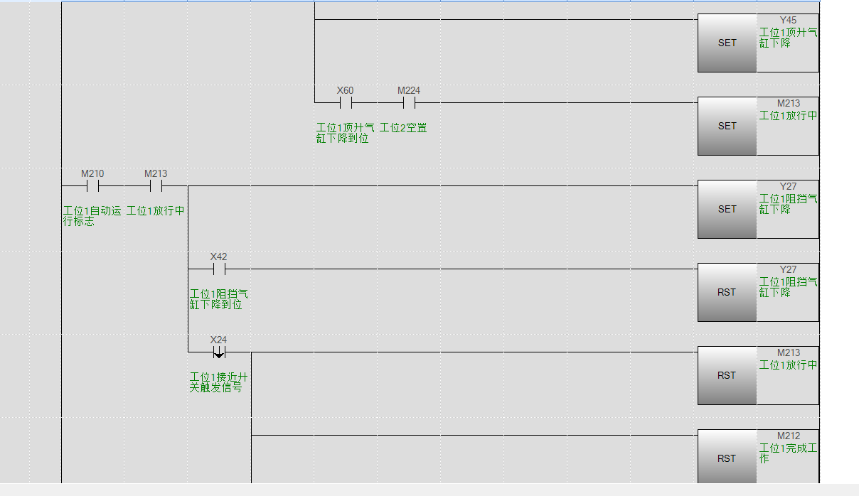

最近开始学习三菱的编程,在编写一个流水线程序中大量使用了置位复位指令,在B站上看到的一个视频学习的。即在每一工序流程中先置位线圈,在结束的时候把不必要的都复位了。然后在下一工序中有需要时再进行置位。我不清楚大量使用置位复位指令是否会带来问题,或者说正常的编程思路应该是怎么进行的?如果您知道,谢谢您的回答!

我程序上就是使用SET和RET的,不过只有一个SET Y0和RST Y0的地方。你说的大量,我不知道怎么才算大量

就是基本都没有使用线圈互锁,都是使用的置位复位。

不会,想怎么写怎么写,set rst也不担心双线圈

请问使用置位复位是不是后面不好调试

就是一个变量不要多次使用SET RST,这样后面别人调试根本找不到

好的,非常感谢,那请问一个线圈需要多次输出时,只能并联多个常开点输出吗?不然就容易双线圈报警

SET RST 作为置位 复位时,不会双线圈报错,OUT才会报错,所以不用担心大量这样使用会有什么影响。

我也是刚开始学,也这样大量使用(我是全部使用M辅助继电器,完成逻辑运算,最后M辅助继电器输出Y)。但我看抖音都是这样教的啊。叫什么置位复位法。这样好处就是不会双线圈冲突,可以手动,自动。大神们,能指点一下吗。

随意用SET RST来对同一个元件,程序分散,查找费时,尽量集中在一起。

新手不建议用,容易理不清顺序逻辑,老手随意的,我现在经常用来当状态寄存使用
