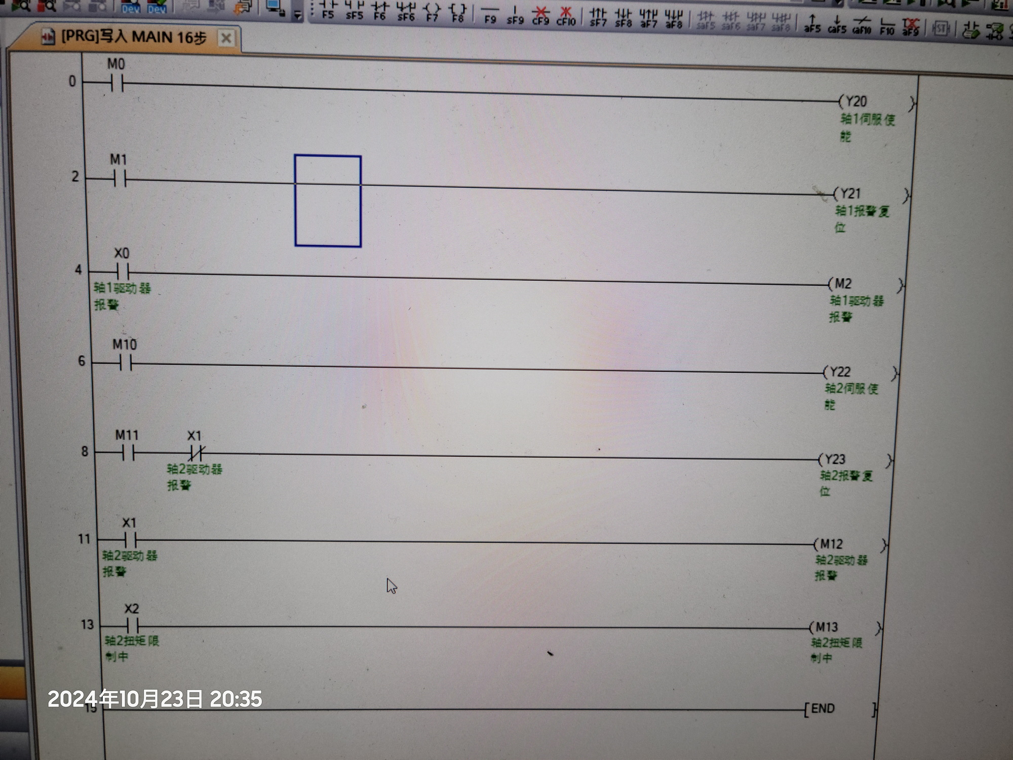

請問各位前輩.先進這是啥意思.幫小弟解答. 謝謝你們.

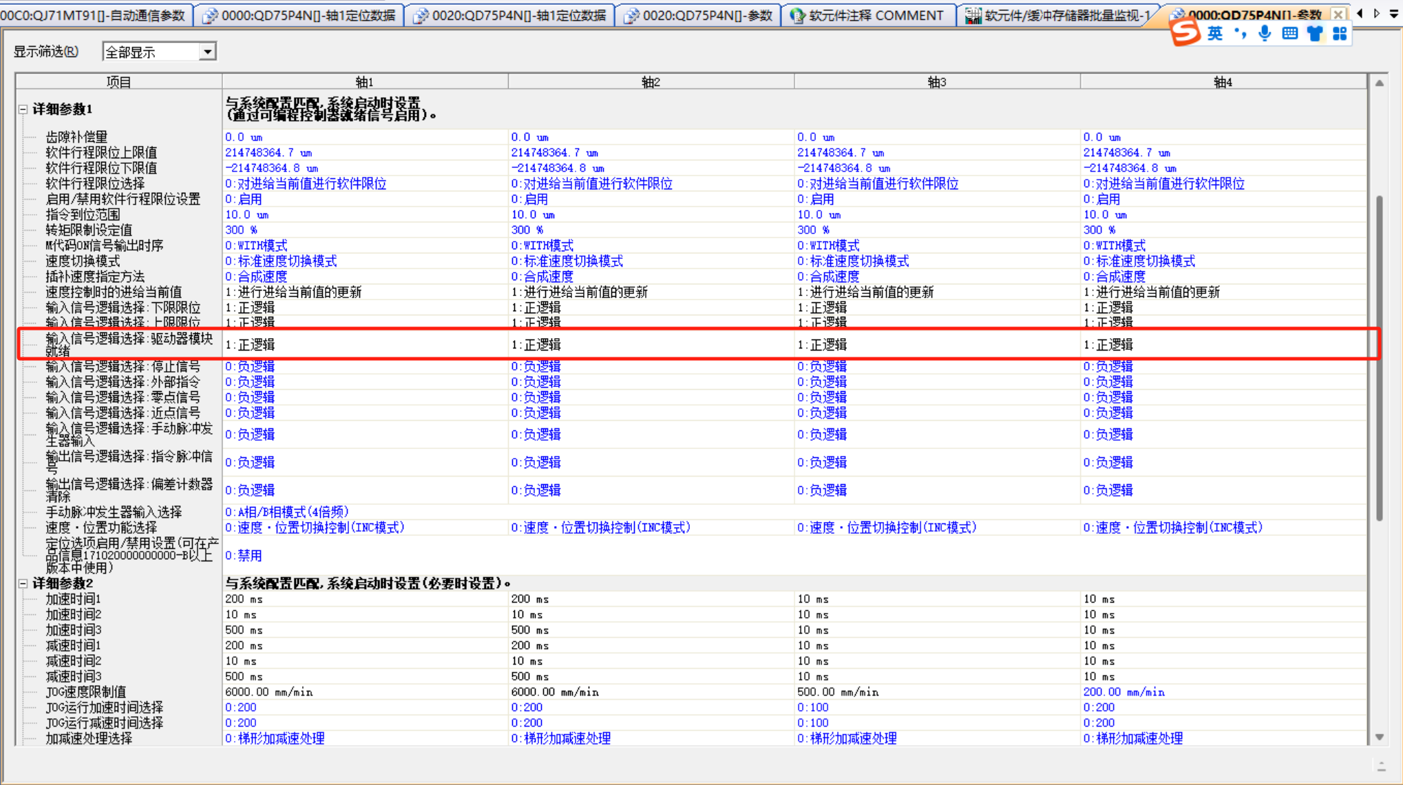

已经很清楚提示 了,LD75 11,12脚间没收到驱动器RD信号,找到LD75参数把它改为正逻辑就行

有點不太明白 請再說明 謝謝

自己練習三菱伺服驅動器 plc qd75p4 沒有機器

如一楼说的,你应该是没接准备就绪的信号线
