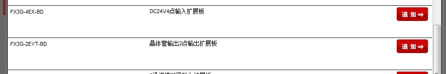

如题,楼主给PLC选型的时候漏算了一个电机就用了库存FX3SA-30MT,现在发现Y点少俩
目前打算是加装一个IO扩展,有没有懂这方面的老哥教教小弟,有没有只加Y点的模块,一般市场价多少钱

问题解决了,楼主找三菱客服咨询了一下,这款压根就不给装IO扩展,只能重新选型了

上面的bd板好像有个型号的IO扩展 很少用
大佬求细说,公司死活要用库存,我头都大了
FX3SA-30MT就左边有个扩展口,客服说插不了IO模块

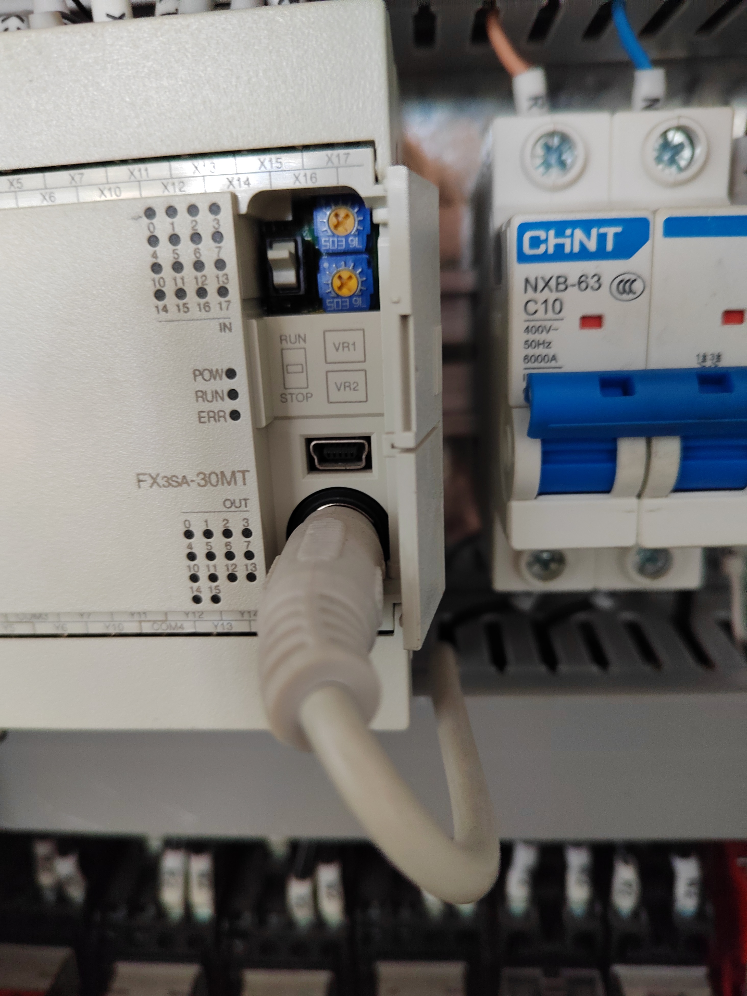

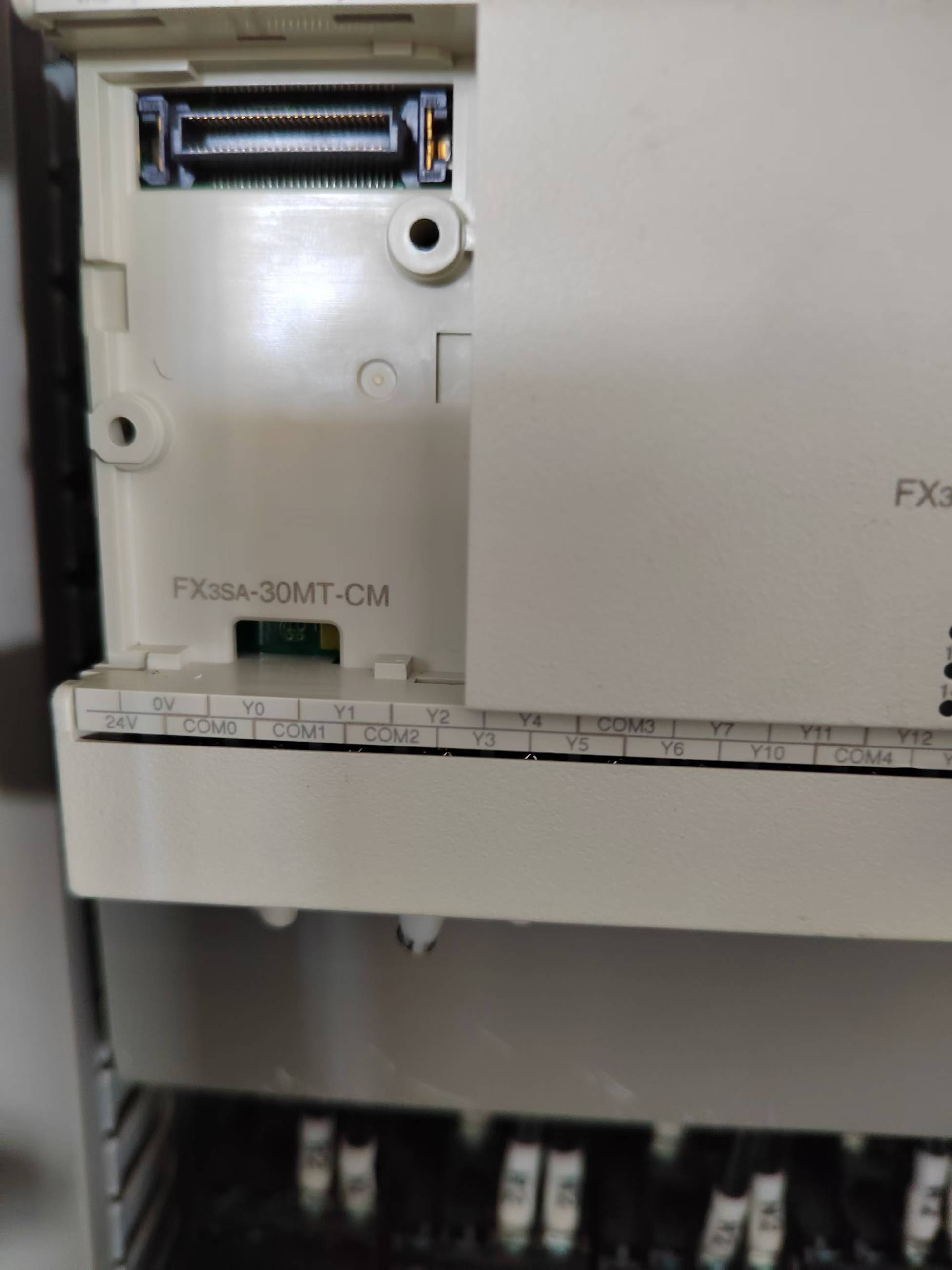

    出事了,公司让我优先用库存
    现在我加装了一张板卡,把黄灯和ready信号抠掉勉强够用了,大佬们能不能帮我看看这口怎么扩展IO

    8楼  发表于: 2024-10-24 08:33
    右边俩口分别是触摸屏和调试用,没地方加了

    9楼  发表于: 2024-10-24 08:53
    实在想用 试试用个国产编程口扩展的 加个modbus的io模块

    11楼  发表于: 2024-10-24 14:22
    买个IC 用译码器来搞
