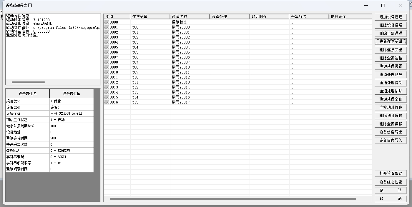

MCGS触摸屏读写Y10变成读写Y12怎么回事?没有Y10啊?可是三菱plc fx1N输出有Y10,各位大佬怎么回事????

Y10是8八进制
昆仑通态是10进制,换算应该是Y8,而你用的是Y10,转成8进制自然是PLC的Y12了

引用第5楼zq11111于2024-10-26 19:41发表的  :
今天第一次用,不知道为什么?
你把设备编辑窗口截图发出来看看,你很可能犯了下面图中的错误,触摸屏是Y10,实际通道是Y12.
