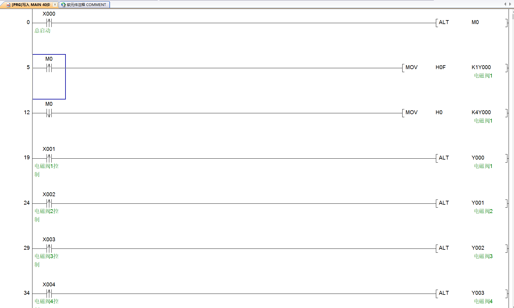

各位前辈大神,小弟这里有个程序想请教一下,实在想不通。
控制要求是:X0是总启动也是总停止,按下X0四个电磁阀全都启动,再按下X0电磁阀全都停止,每个电磁阀配备一个按钮,要求总启动时随便按下哪个按钮都可以停止对应电磁阀,总启动没有开始时,按下电磁阀对应的按钮都能启动和停止对应电磁阀。四个电磁阀对应按钮分别是X1.X2.X3.X4,每个按钮即是启动也是停止。
小弟目前就是卡在用X1上升沿停止总启动控制的第一个电磁阀,总启动能停止但是上升沿也会触发X1启动X1的电磁阀。望各位大神能帮小弟编写一下梯形图学习一下

1楼  发表于: 2024-10-13 10:32
看看这个是不是你要的效果

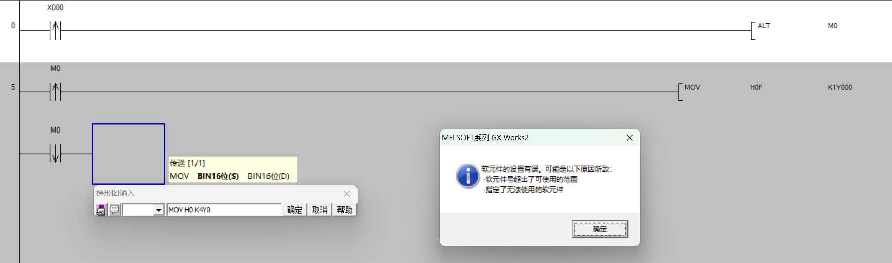

    2楼  发表于: 2024-10-13 16:49
    引用第1楼gzcjx555于2024-10-13 10:32发表的  :
    看看这个是不是你要的效果
    显示这个错误

    3楼  发表于: 2024-10-13 20:36
    引用第2楼郑jiejie于2024-10-13 16:49发表的  :
    显示这个错误
    第二行怎么没有报错,肯定是输入法切换的问题吧?

    1楼的是最简洁正确的。

    6楼  发表于: 2024-10-15 08:52
    显示这个错误
      应该输入k1y0而不是k4y0

    7楼  发表于: 2024-10-24 14:32
    k1y0     Y0,Y1,Y2,Y3                   4个
    k4y0     Y0,Y1,Y2,Y3,Y4....Y15   16个
    应该是PLC输出点数超了

    8楼  发表于: 2024-10-24 16:00
    总停,K4Y0也没错,接点多还得加呢,到底k几还是要看停到几,1个4位,最多k4
    引用第6楼先飞的鸟于2024-10-15 08:52发表的  : 应该输入k1y0而不是k4y0,
