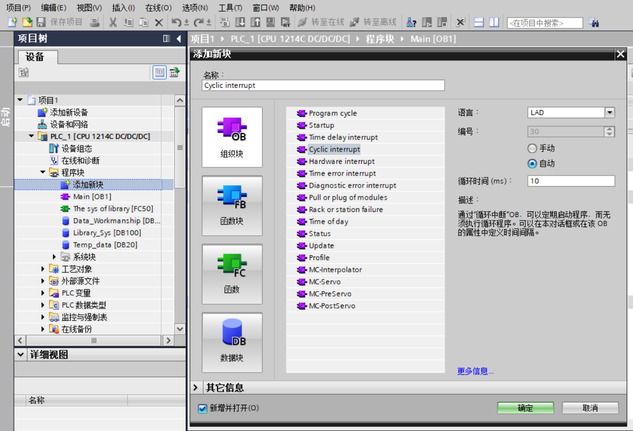

1200 带了6个汇川660F的总线轴 使用的报文3 目前扫描周期平均50ms 最小30ms 最大120ms 有没有好的降低办法? 不影响使用 也没报错 单纯觉得扫描周期太长看不惯
程序里面现在另外
实际
使用了
8个模拟量 8个输入 16输出 和 3个上位设备通讯所以使用了3组PUT/GET指令.

模拟的时候只有两三毫秒 实际下载到PLC后是40几 触发伺服动作扫描周期会越来越长

总线放循环中断试试

PUT GET放循环中断,1500的循环中断更快

再给你建议一条指令 T_DIAG指令,检索PUT/GET设备在线情况
