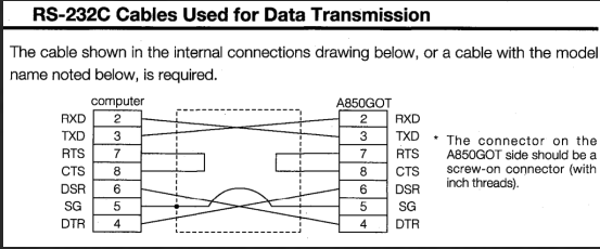

三菱触摸屏A850GOT触摸屏要读一下程序,看看哪位有这旧软件麻烦分享一下。

1楼  发表于: 2024-10-08 21:15
应该是这款
GTdesinger2
链接:https://pan.baidu.com/s/1K11iplyD5YW_AoZDb6_rKQ?pwd=aheu
提取码:aheu
WIN10和WIN11系统都安装不了,你试试看
