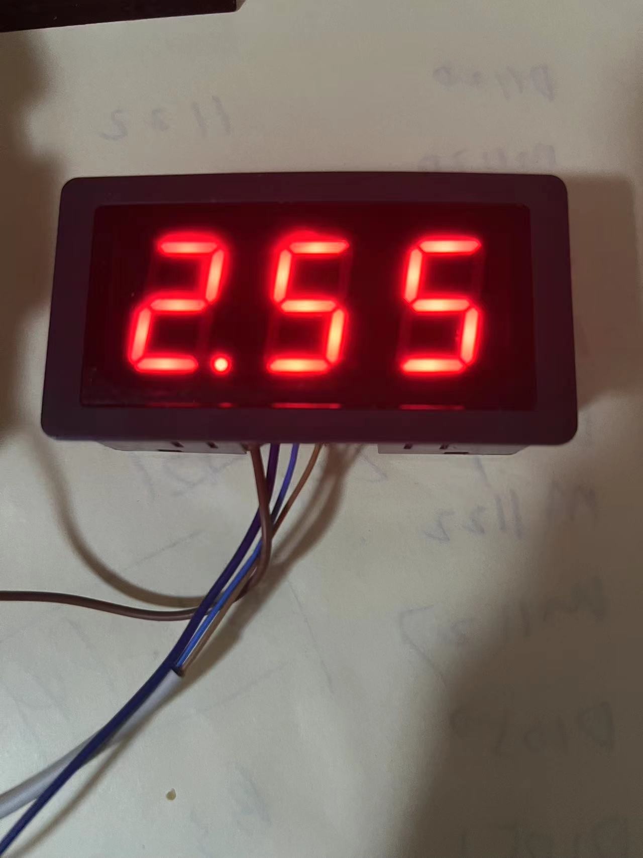

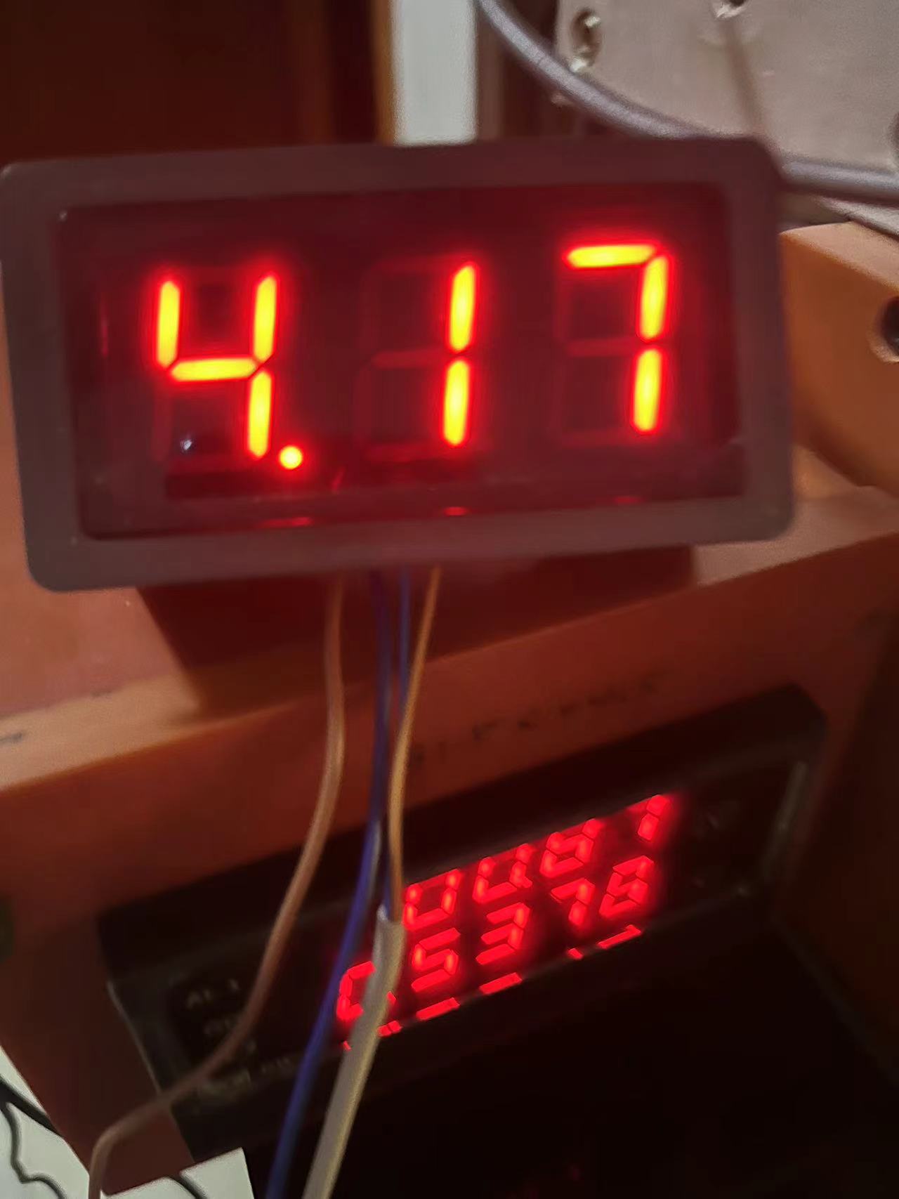

描述:正常的
描述:正常的
描述:不正常的
描述:不正常的

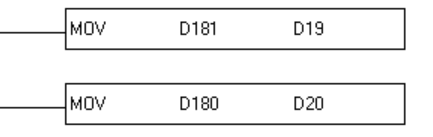

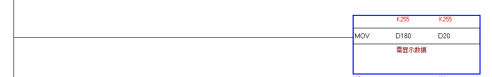

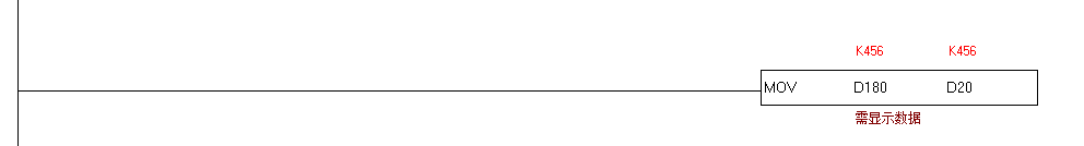

需要将PLC寄存器的数据传送到数码管上,但存在问题,255以下的数是正常的,但255以上的数不正常。
看起来是数据高、低位的问题,弄了好久都没成功。
希望大师能出手相助。
谢谢!

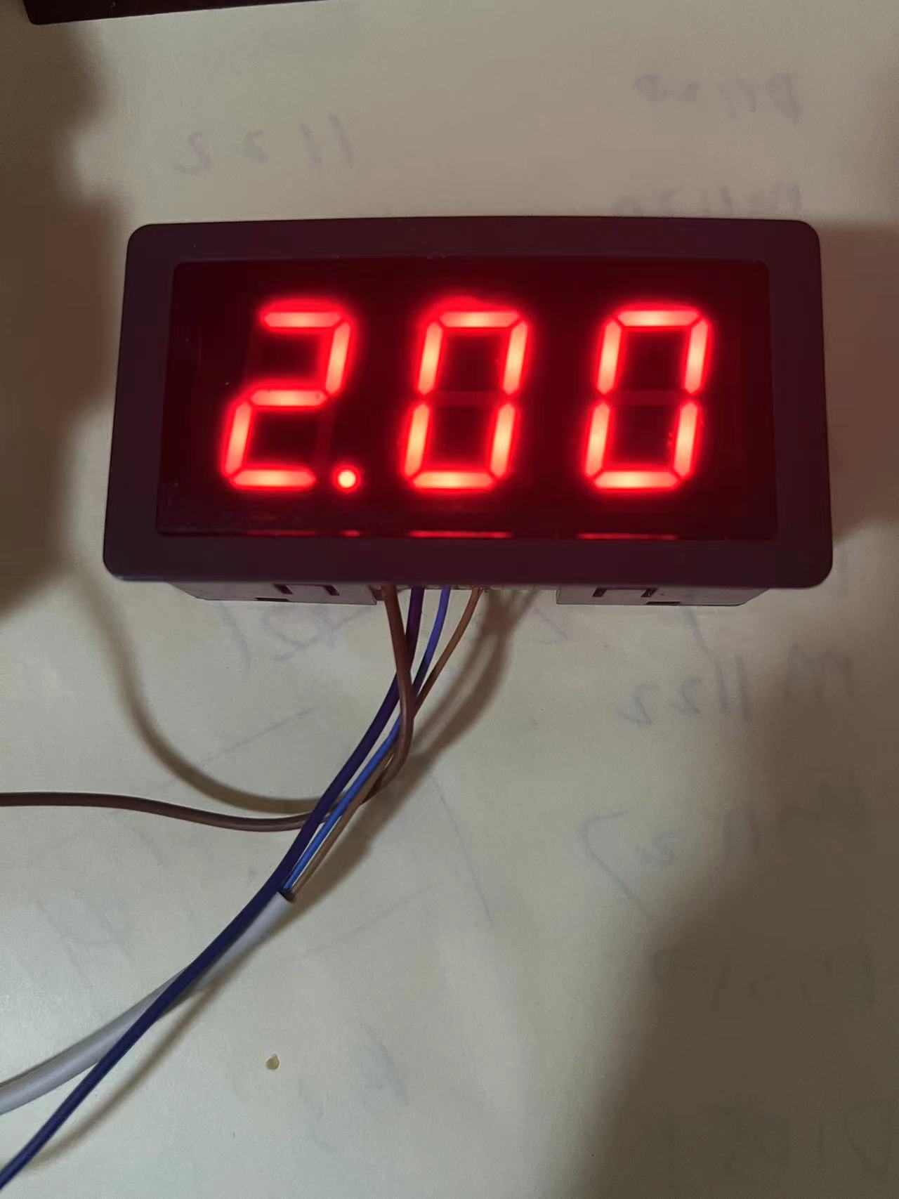

先按图更改再赋值k200至D180,K1至D181,看是否你想要的。

    应该是字节顺序问题

    用ASCII协议简单一点
    C8和1C8的区别

    这样也可以解决问题,试了可以的。
    D180小于255的时候,D181设置为K0,D180大于255的时候,D181设置为K1。

    按hstec2002老师提供的方法,可以临时解决问题,只是有点繁琐,要按条件改变D181的数值,大于256的写1,大于512的写2,大于768的写3。
    没有更好的方法之前,先这样用着。
