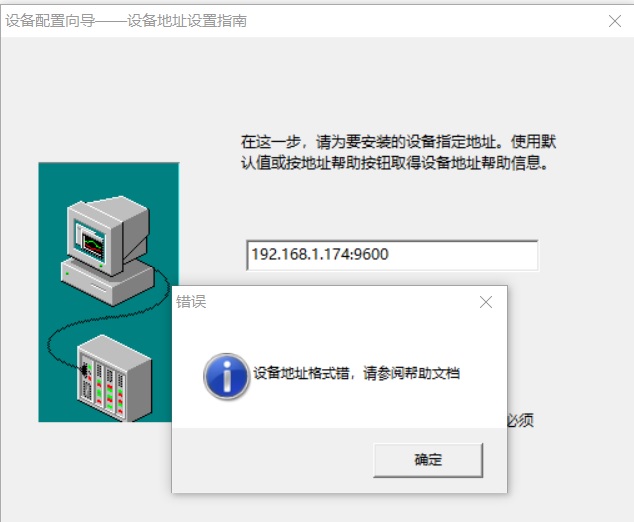

各位好,有哪位高手知道组态王添加OMRON 的PLC,CJ2M系列,通过FINS GATEWAY 协议:
网上讲的是IP地址:255:1:9600:1
点击下一步时会出现如下错误:设备地址格式错,请参阅帮助文档!
有哪位弄否指点一下正确的设备地址格式,谢谢!

帮助里有地址说明,前面ip:后面端口192.168.0.1:9600
类似192.168.0.1:80

谢谢3楼的高手,试过之后还是不行!关键是地址帮助打不开!

曾经遇到过这个问题,把输入法切换到EN,数字,字符用英文键盘输入,包括标点符号.
你的帮助文档可能没有安装.

格式不对很多情况都是符号使用输入法不对导致

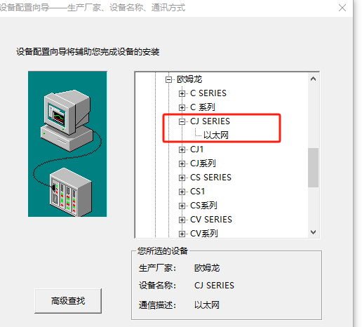

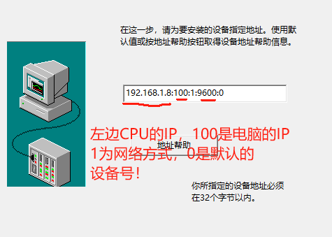

前段时间在忙其他项目,今天才来回复!CPU系列选错了,应该选CJ SERIAL 的以太网,而不是CJ 系列下的FinsGateWay
IP地址格式应该是:CPU-IP:PC-IP(末一位):1(网络方式,固定为1):9600(端口号):0(设备号默认为0)
192.168.1.8:100:1:9600:0
谢谢楼上各位大神的帮助,谢谢!输入法确实要注意的,否则无法进行下一步!
