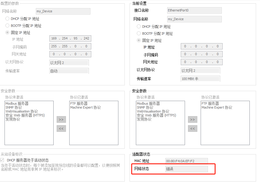

施耐德TM241 PLC通过网线把PLC和电脑直接连接,PLC网口的指示灯不亮不闪,无法与编程软件连接
如何设置网口才能与编程软件连接?
请各位大神指导,谢谢!

首先确认TM241的RJ口是否是网口,因为有RS485接口也是RJ口,其次,连接好网线后,可以打开施耐德网关扫描,一般出厂IP需要手动设定成与电脑IP同网段才能连接成功

施耐德PLC设备树以太网显示三角形,"ETH”指示灯闪3次。

先用USB口联机设好IP等再用网口

5楼  发表于: 2024-07-26 08:05
引用第4楼1303339679于2024-07-25 14:31发表的  :
先用USB口联机设好IP等再用网口
谢谢!
尝试过了,还是链接不上

难道是网口坏了??

你换台电脑试试,我的电脑有一个问题,很奇怪;直接网线连接,扫描不到PLC,插上USB线后,USB链路扫描出来,以太网的链路也扫描出来了,两者都可以登陆;电脑系统Win11
电脑是换过了,还是不行。
PLC网口的灯不亮也不闪。
插上施耐德的PLC网线,在电脑“网络”里面查看,都看不到以太网。网线插在其他品牌PLC上,在电脑“网络”里面可以看到有一个以太网。
