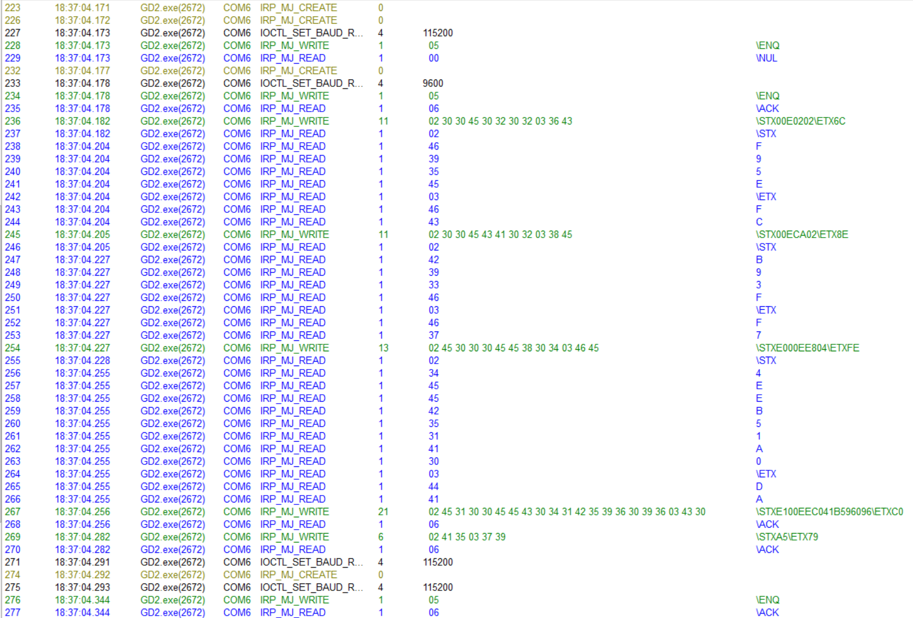

FX3U编程口协议默认是9600,但是编程软件或者触摸屏都可以使用到115200,我们自己上位机写编程口协议,能不能也切换到115200

6楼  发表于: 2024-07-12 09:20
引用第5楼gzcjx555于2024-07-11 09:49发表的  :
我建议你使用串口调试助手测试一下,我都已经验证过的,你可以参考下面这个网站的说明
https://blog.csdn.net/azhaoxin/article/details/87993225
http://www.ymmfa.com/read-gktid-74577.html
经过查找资料,3U上电默认为9600,通讯时PLC先会发05,如果返回06说明波特率匹配,如果不匹配则读取D8116,再写入D8118,然后再发送波特率切换命令,具体算法没找到,也就是根据D8116计算D8118的方法,应该需要逆向工具等方式得到或者花钱找已经破解的人要,超过能力范围了
[ 此帖被zmrs163在2024-07-12 10:05重新编辑 ]

10楼  发表于: 2024-07-16 15:08
引用第9楼gzcjx555于2024-07-16 09:37发表的  :
你的这个D8116与8118寄存器地址是哪里的资料?这个网上好像是找不到的呀?
通过抓包可以看到报文中读取和写入的值和这两个寄存器值相同,读写这两个寄存器的报文结构和读写其他寄存器的好像有点不一样,但是地址的对应是一样的。不过知道了这两个地址也没太大的意义,因为你通过程序赋值的方式操作这两个寄存器并不能破解
