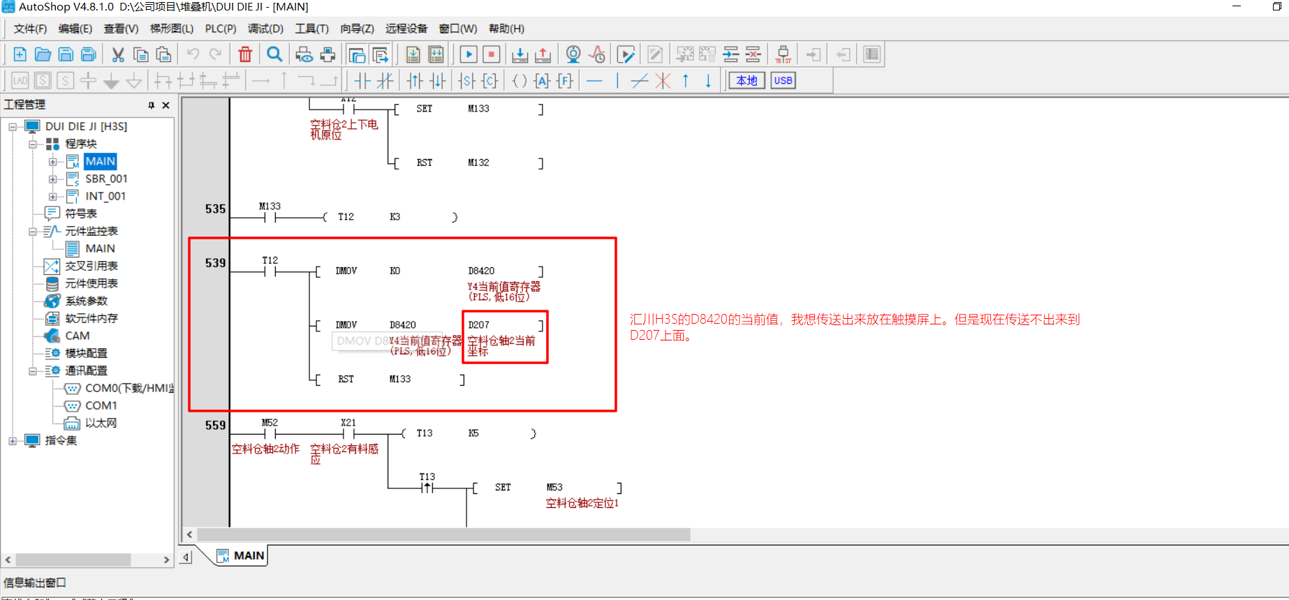

下面是具体问题?请老师傅,解惑。

自己写的程序都看不懂?
你上一步都把D8420清零了,下一步传给D207的当然是0!
还有你想在HMI显示出来,为何不直接把HMI数值显示控件的地址直接写D8420?非要脱了裤子放屁

    M8000-----DMOV D8420 D200

    D8420在老触摸屏上面没有,最多只有7999。是我大意了
