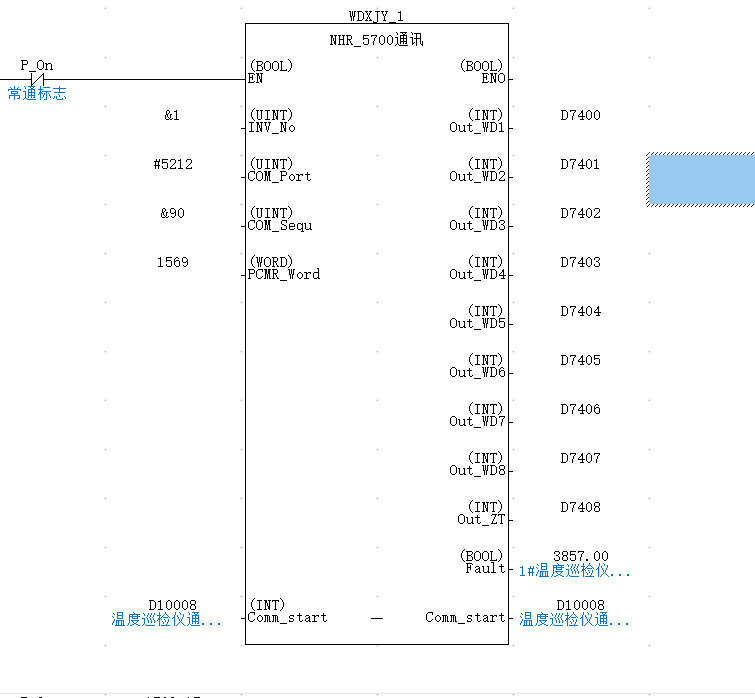

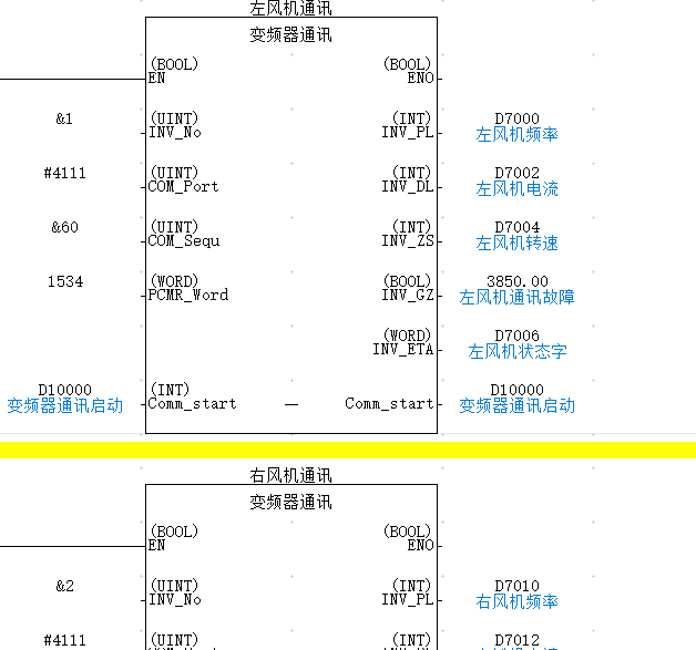

欧姆龙CJ PLC MODBUS RTU 变频器 温度巡检 直流电表 高频电源 FB块
[ 此帖被菩提字在2024-06-21 08:30重新编辑 ]
附件: 欧姆龙PLC MODBUS RTU通讯标准程序.zip (56 K) 下载次数:594
