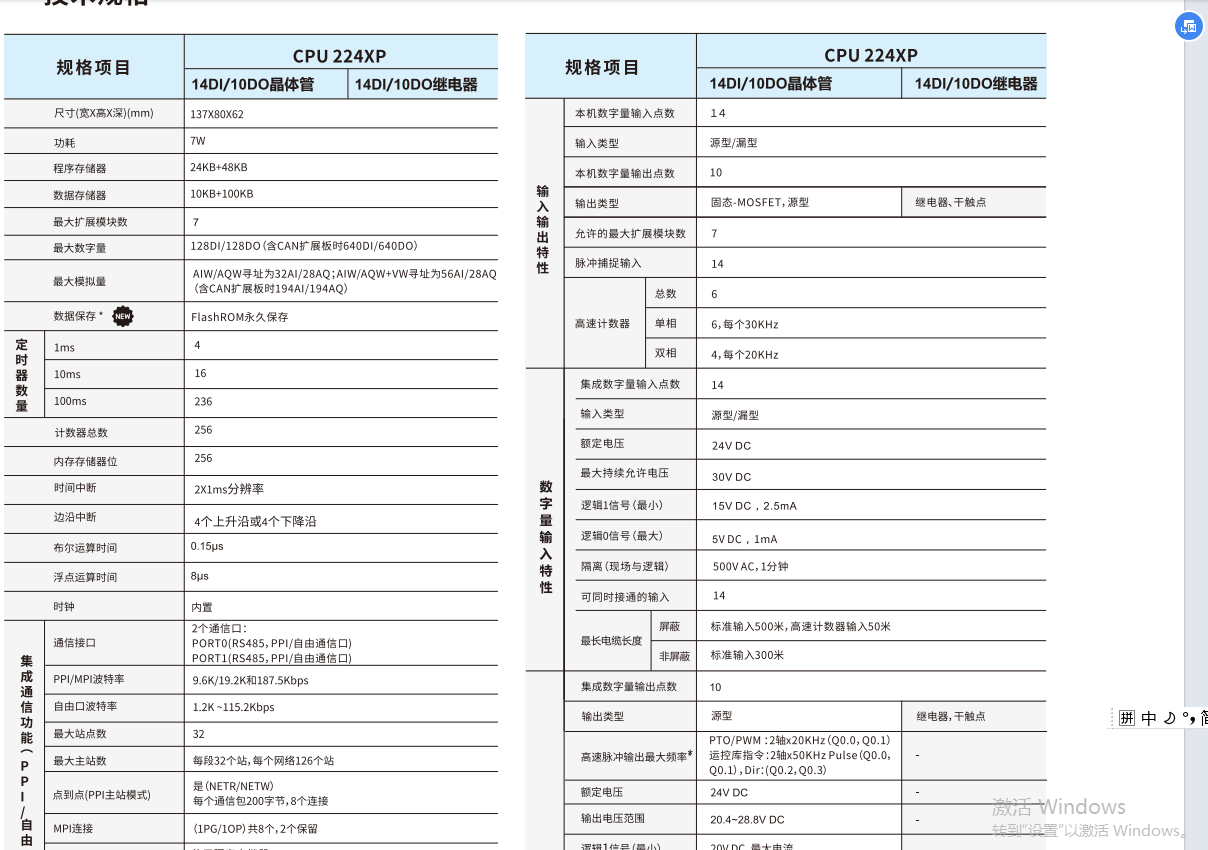

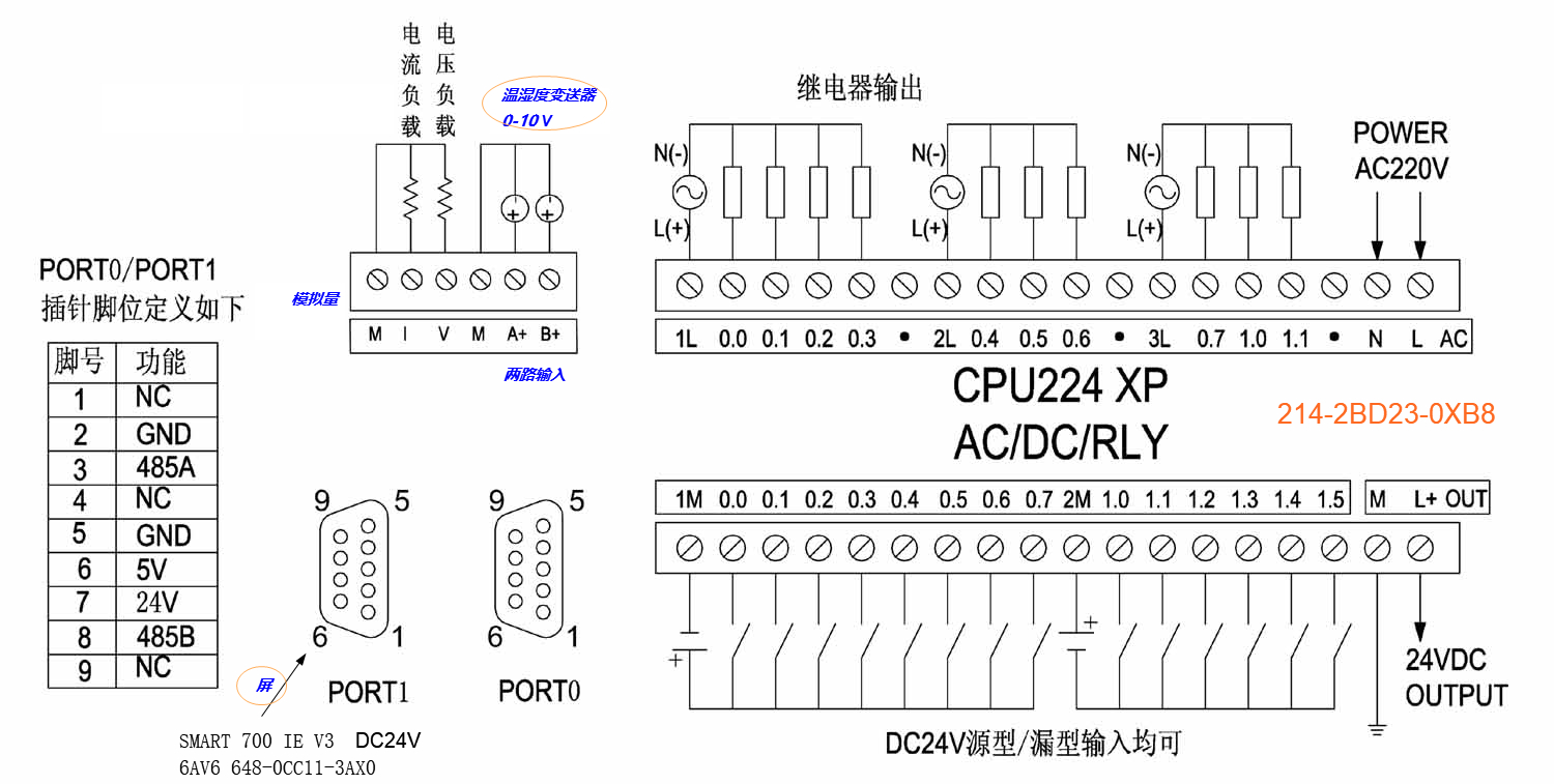

求助,CPU224 XP坏了,寻找替换产品
CPU224XP,有用到模拟量2路输入(温湿度变送器0-10 V),PORT1接有触摸屏(SMART 700 IE V3  DC24V  6AV6 648-0CC11-3AX0 ),想找SMART 的PLC替换,要带2路模拟量输入(0-10),有没具体型号推荐,先谢谢各位大师!

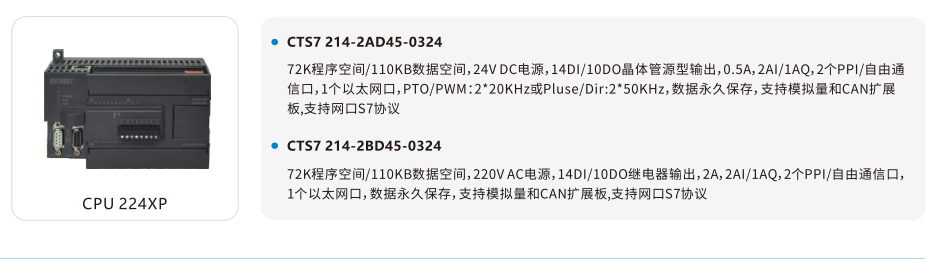

你好,合信有一款CTSC 224XP可以完全替换西门子老两百的224XP,性能完全一致。如果有源程序,可以直接下载到合信PLC里面,直接使用
有需要可以联系我:15021637690(VX同号)

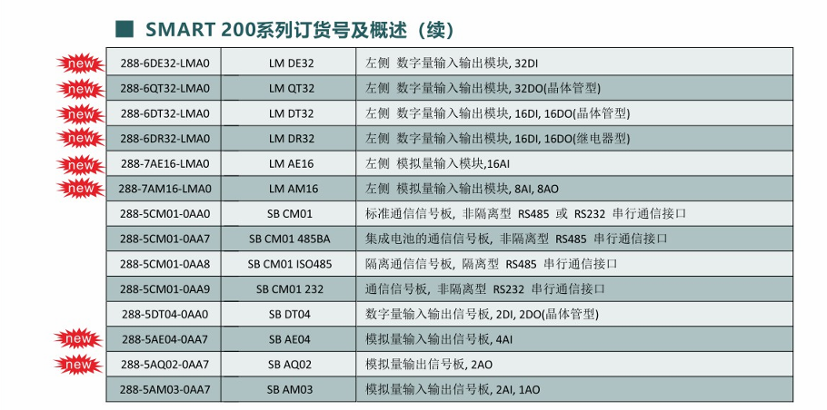

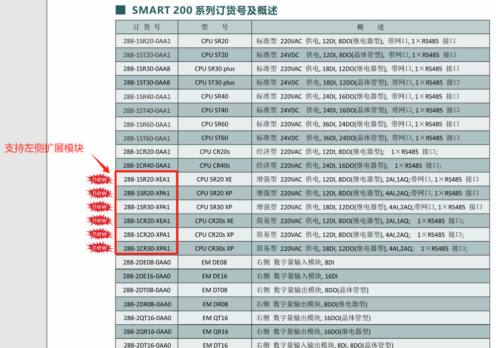

SR30 加AE04
程序地址有些要修改
输入 输出位置反过来了
简单的电源坏了还是修下省事

买国产仿制的比较划算,直接源程序下载,接线,可以说是无差别体验。

老200系列PLC,选国产替代,便宜实用,没错

引用第3楼ytzidonghua于2024-06-20 14:30发表的  :
SR30 加AE04
程序地址有些要修改
输入 输出位置反过来了
简单的电源坏了还是修下省事
厂家诊断说PLC硬件坏了,需要更换新PLC,224XP早停产了,现在是SMART
SR30带PORT口可以接触摸屏SMART 700 IE V3  DC24V(6AV6 648-0CC11-3AX0)?SR30有没带网口吗?要用来程序下载等

SR30  带网口
CR40S  60S 不带网口
