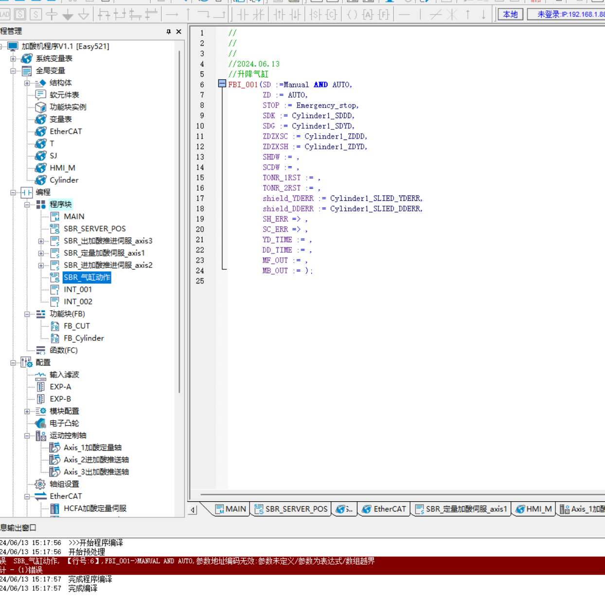

为啥这个FB块引用时输入针脚不能和西门子一样用and呀,只能用一个变量不能用“与”

不支持哦 。 加变量中转下

liteST,阉割版的,很多地方都需要中转

加变量中转,或者FB块用T星图写
