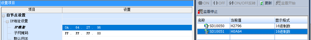

如题,多台同样的设备,用的三菱FX5U PLC,程序都是一样的,假如有3台设备用网线连在一起,那么PLC的IP地址就不能设一样的,FX5U的IP地址要在程序里设定,那我岂不是要把程序保存3份一样的,就是IP地址不一样。

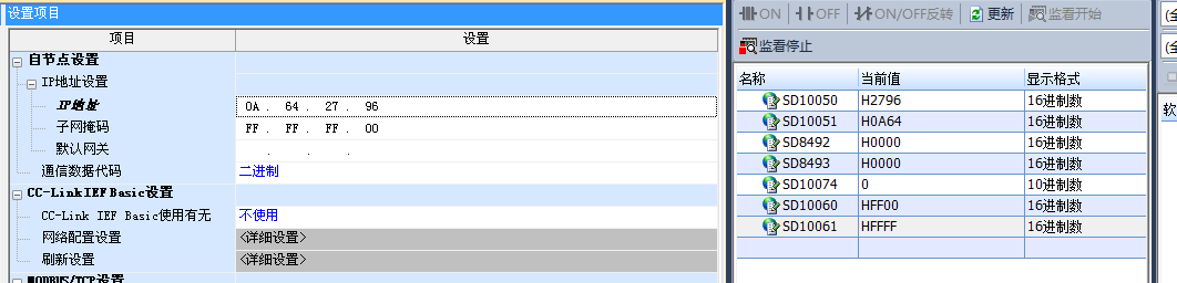

比如说有5台同样的设备,IP是192.168.3.100到3.104。都是首次下载程序,不下载参数配置的话,那PLC不就没有IP地址了么?

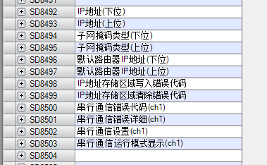

4楼  发表于: 2024-06-02 20:40
LD SM402
WAND HFF D0
WAND HFF D1
WAND HFF D2
WAND HFF D3
BMOV D0 D10 K4
SFL D10 K8
SFL D12 K8
WOR D10 D11 SD8493
WOR D12 D13 SD8492
SET SM8492
LD SM8493
OR SM8494
RST SM8492
END

我也是这么想的,一直找不到特殊寄存器是那个,感谢您的指导,现在找到了,但不是您说的那个。
