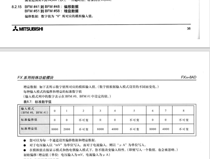

有个项目用到FX2N-8AD模块,模拟量采集用的松下气压表1~5V对应-100KPa~100KPa,要调整偏移和增益,但手册上没写偏移和增益对应模拟输入是多少。
以前用过FX2N-4AD手册上有讲“
偏移:当数字输出为0时的模拟输入值,增益:当数字输出为+1000时的模拟输入值
”这个8AD模块手册没写
有没有用过这款模块的大神给讲一下

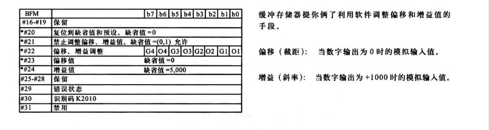

这是FX2N-4AD手册截图

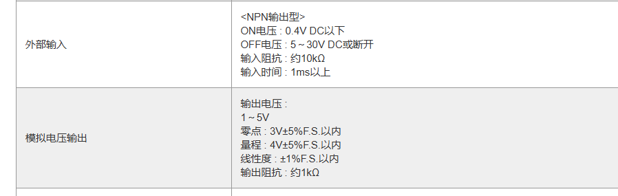

气压表的手册截图

https://www.mitsubishielectric-fa.cn/site/file-manual?catalog=245&explicitId=2655

又仔细看了一下手册,原来8AD和4AD不一样,4AD基准值是固定的,8AD每种输入模式对应不同的基准值
