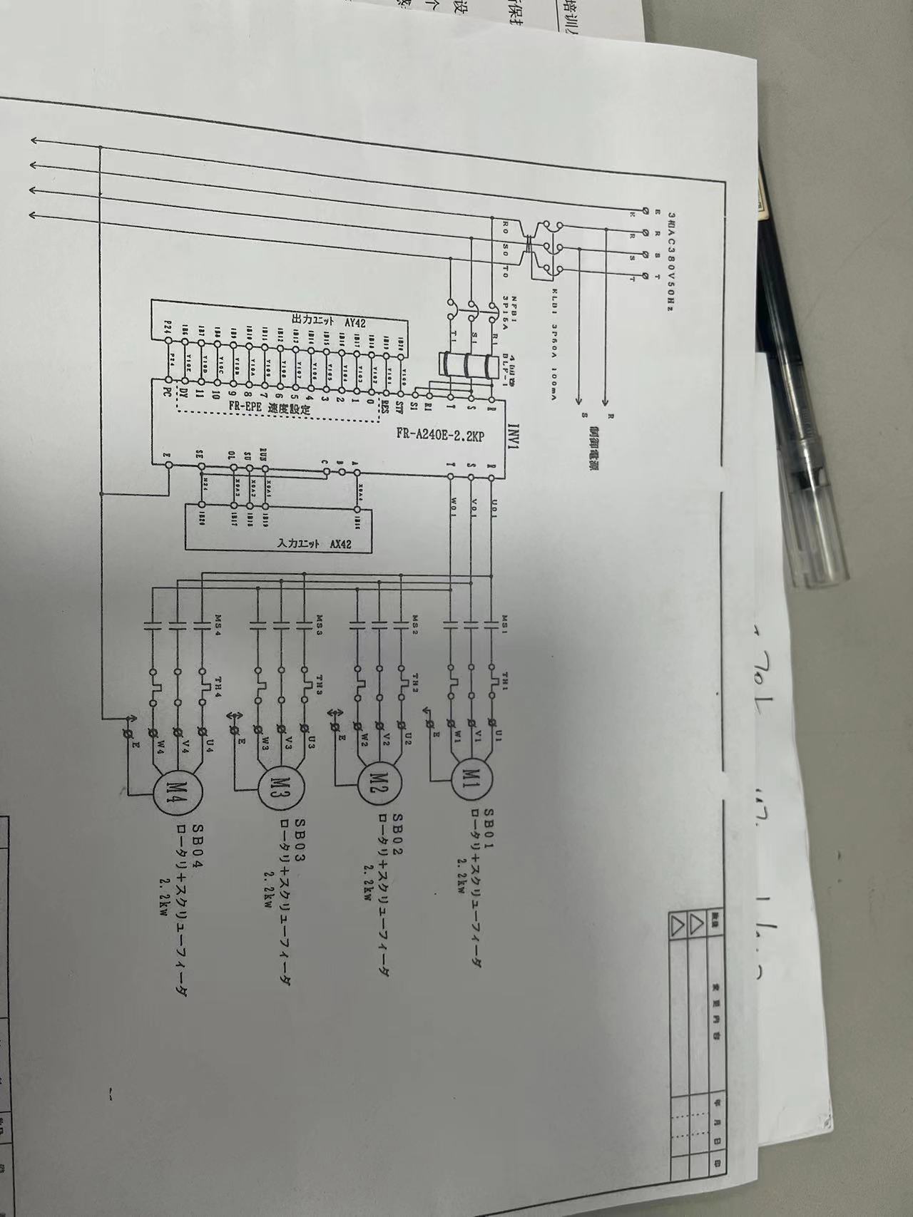

大佬们,谁有这个变频器的中文说明书吗?我们单位现在想找一个新的变频器替代它。

30多年的变频器了
如果没有什么特殊功能 找个差不多的换上就行了。

三菱的变频器基本上前面几个参数都是相同的,你这个变频器最特别的是接收AY42输出到变频器输入扩展调节频率,可以用E840+FR-A8AX, 或者直接用A840, A840本体有十几个输入,变频器内部PLC编程接受速度信号

目前只找到日文版了
链接:
https://pan.baidu.com/s/19G1FCtY1Hy4M1CP4ebNBRw?pwd=abcd
提取码:abcd
