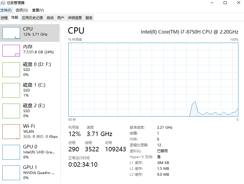

    好不好用因人而异,这是比较主观的东西,自己习惯的东西就会认为好用。举个简单例子,博途编程除了IO映射外,完全不用考虑绝对地址,整个程序可以不使用M变量不用操心变量分配问题,FB中使用定时器也不用考虑定时器地址分配,这就很方便。最大的缺点就是软件比较卡

    我这个电脑配置算一般,移动动作站,标压处理器,32G运行内存,C盘是500G的SSD,另外两个盘也是SSD,运行博途仅仅是基本流程,点了鼠标要延迟一下出结果。欧姆龙的CX就比较快,基本是秒出。三菱的GX也有卡顿,这就和电脑配置关系不大
    我的电脑配置也不低,博图也是很卡,但是不影响使用,三菱的软件,用哪个配置打开都要卡一下
