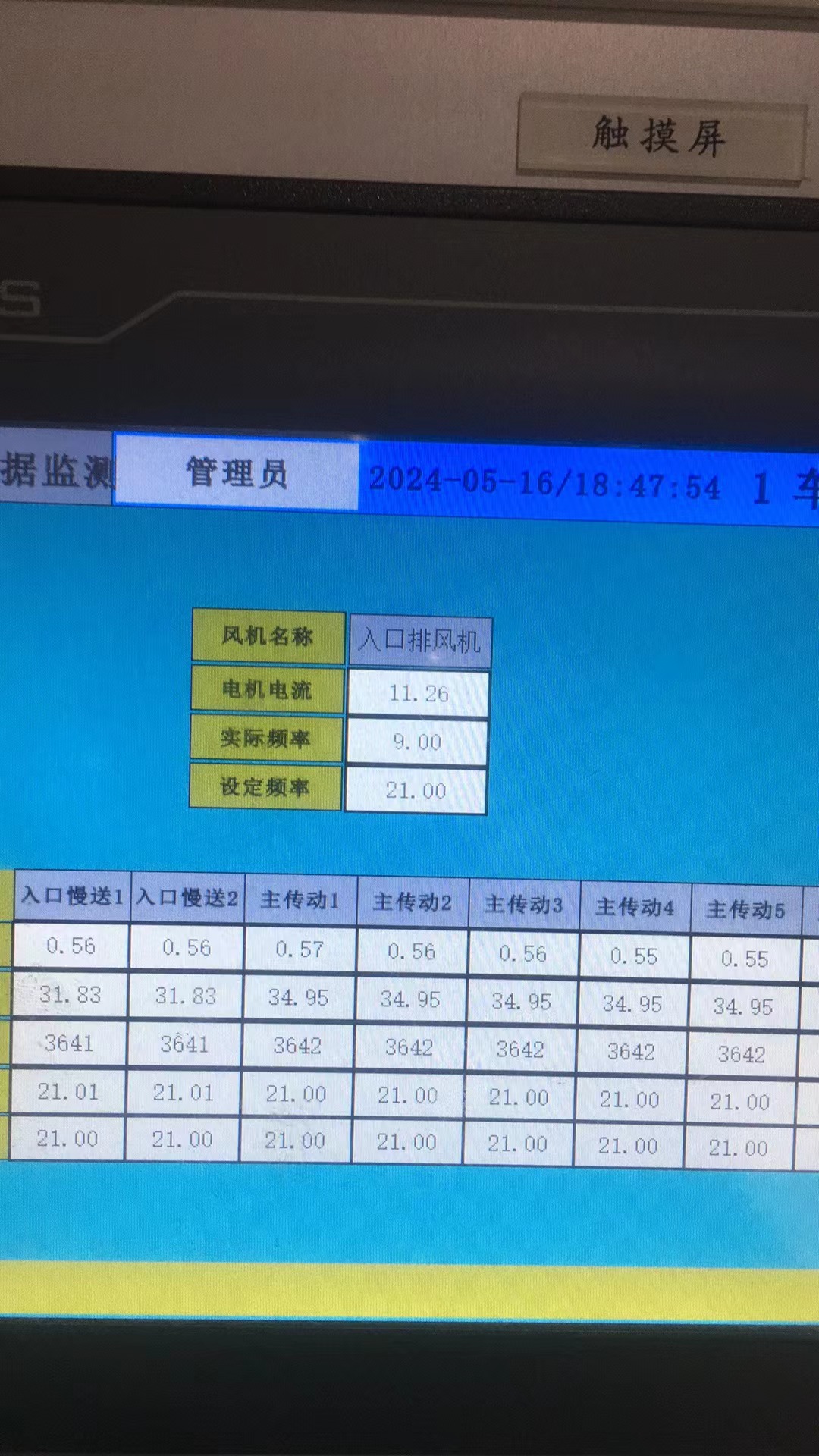

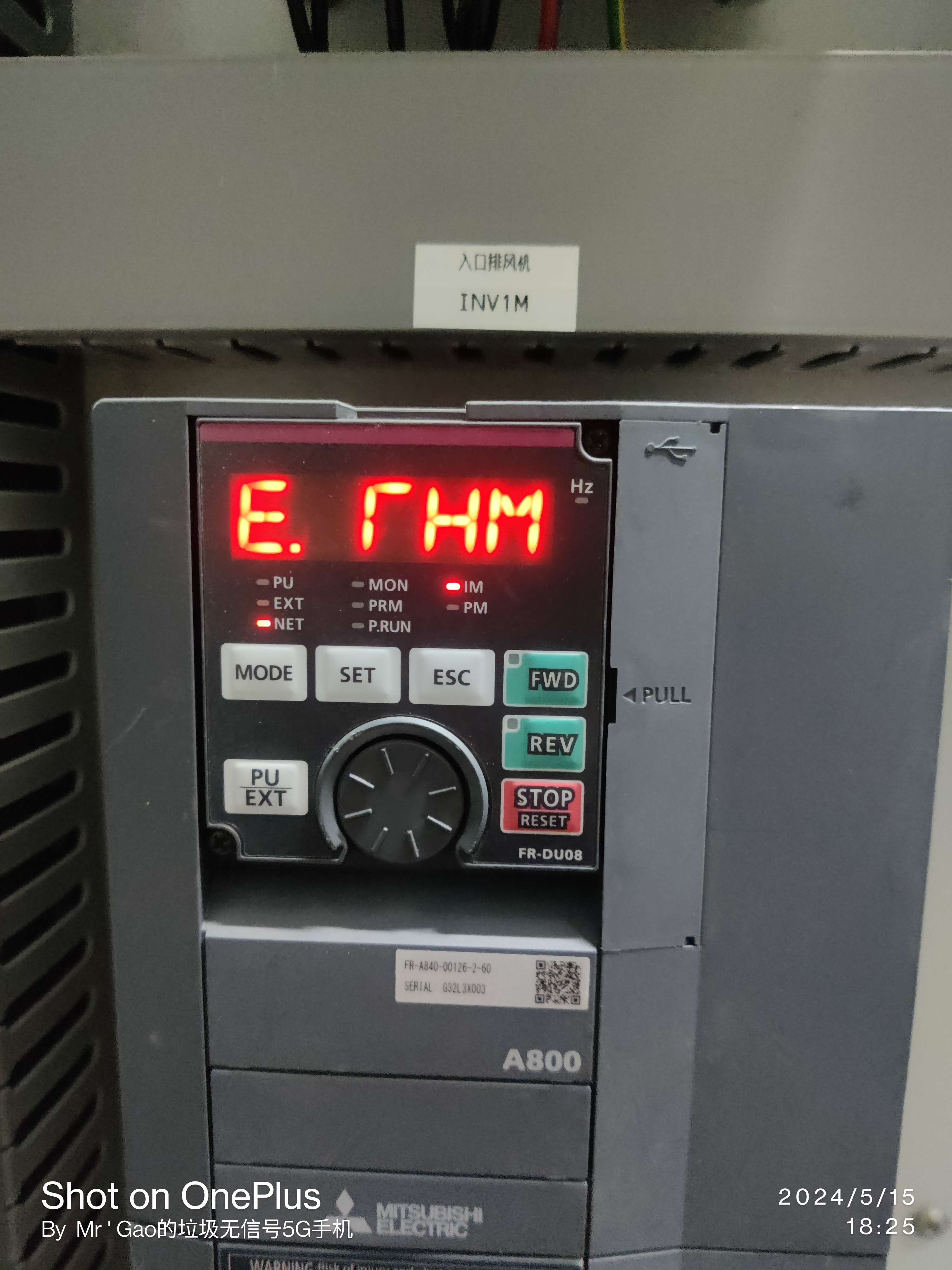

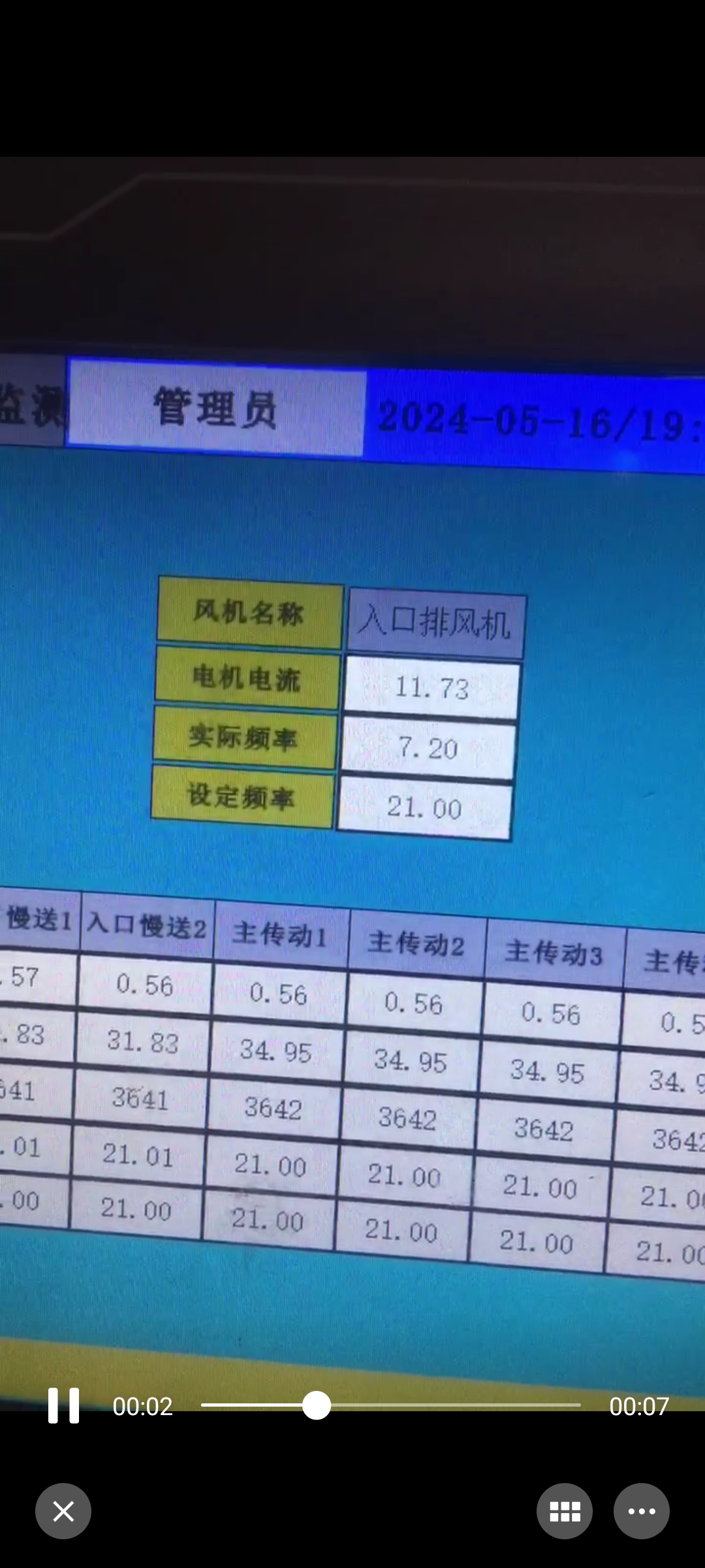

三菱变频器设定下限频率20,还是会降到10左右,什么原因呢,降到10左右就会报警电流过载

过载了频率起不来呗
是频率先下降,然后引起的电流过载

频率太低扭矩起不来啦
是频率先下降,然后引起的电流过载

检查电机接线和负载。

检查频率源

负载过重带不起
