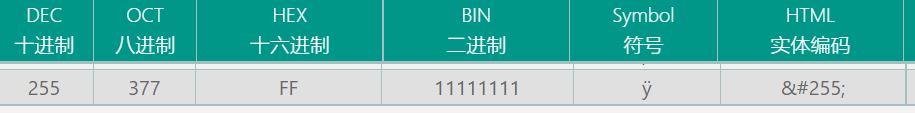

如附件图片转换规律,FF对应什么字符?

发表于: 2024-05-08 13:33
换页符

发表于: 2024-05-08 16:13
换页符具体符号是哪个?

发表于: 2024-05-09 08:36
可以参考下ASCll编码对照表

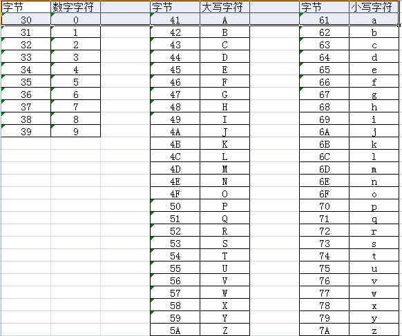

查看xy8896的
发表于: 2024-05-09 09:46
https://www.asciim.cn/
字节对应16进制,大写字符对应符号

发表于: 2024-05-09 09:48
属于控制符

发表于: 2024-05-10 13:35
你分享的ASC码表只包含标准字符,ASC码还包含其他控制符。
顺带提一句,有时候接错线,数据会反,发现字符都大于0x80, 可以考虑线接反了
