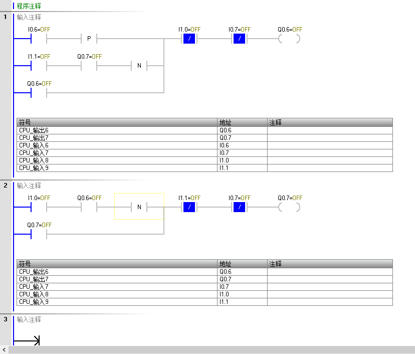

感觉这里的下降沿应该是连续的,但换了位置就不行了

初始状态1

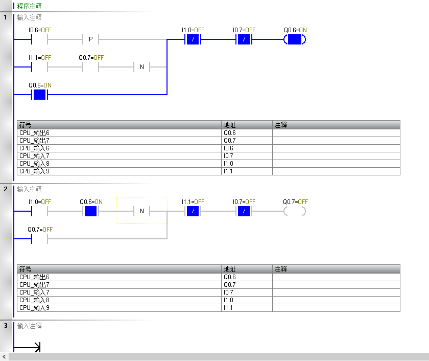

当我按下I0.6的复合型按钮,Q0.6是常亮状态

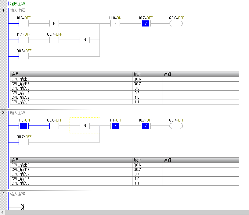

在第二张图的基础上,我按下I1.0后,Q0.6通电状态变为断开,注意!这时的Q0.7是无法通电的

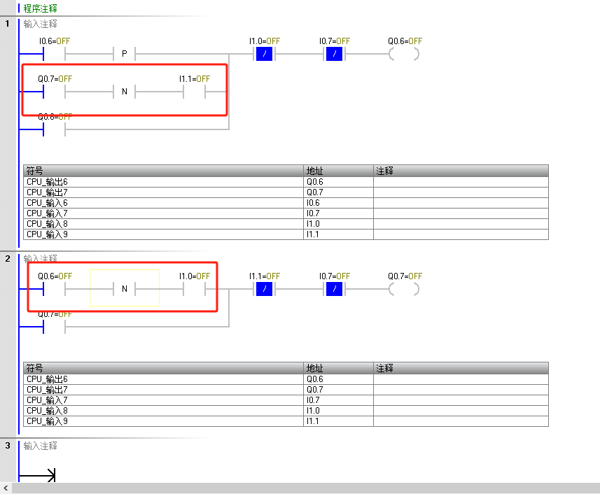

和图一对比,我把这个下降沿提前了,红框内是我改动的位置,这时为初始状态2

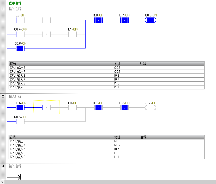

在初始状态2的基础下,我按下I0.6的复合型按钮,Q0.6是常亮状态

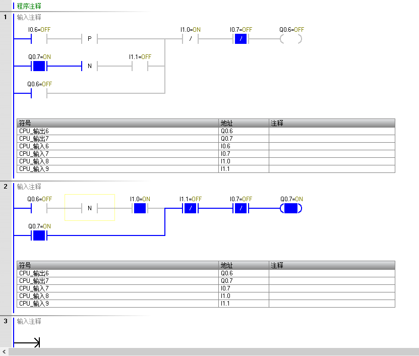

在上一张图的基础下,我按下I1.0后,Q0.6通电状态变为断开,注意!这时的Q0.7变成通电的

读写顺序应该是从左往右,从上到下,对比初始状态1和初始状态2,只是调换了两者下降沿位置,感觉两者输入应该都可以在按下I0.6和I1.0后,Q0.7都能通电,但不知道为什么初始状态1的却不行
,求解惑

照说都应该一样,

按I1.0为ON时,Q0.6已经变成OFF了,不会产生下降沿,
按你这么说,第二组同样是按I1.0为ON时,Q0.6也是已经变OFF了,不会产生下降沿,这时Q0.7也无法自锁啊,但它自锁了

你是困惑第二段程序Q0.6在I1.0前面为何Q0.7会自锁
你去实验下都放在一个程序段里会如何
困惑都在Q0.6上,Q0.6在扫描周期内输入输出映像区的时间

第一组要产生下降沿Q0.6和I1.0同时接通才行,I0.0接通后,Q0.6就断开了。
