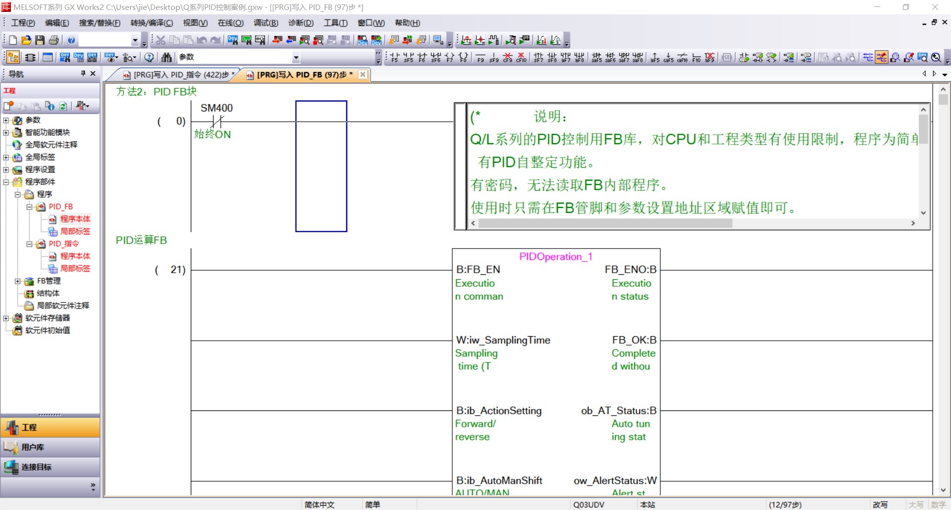

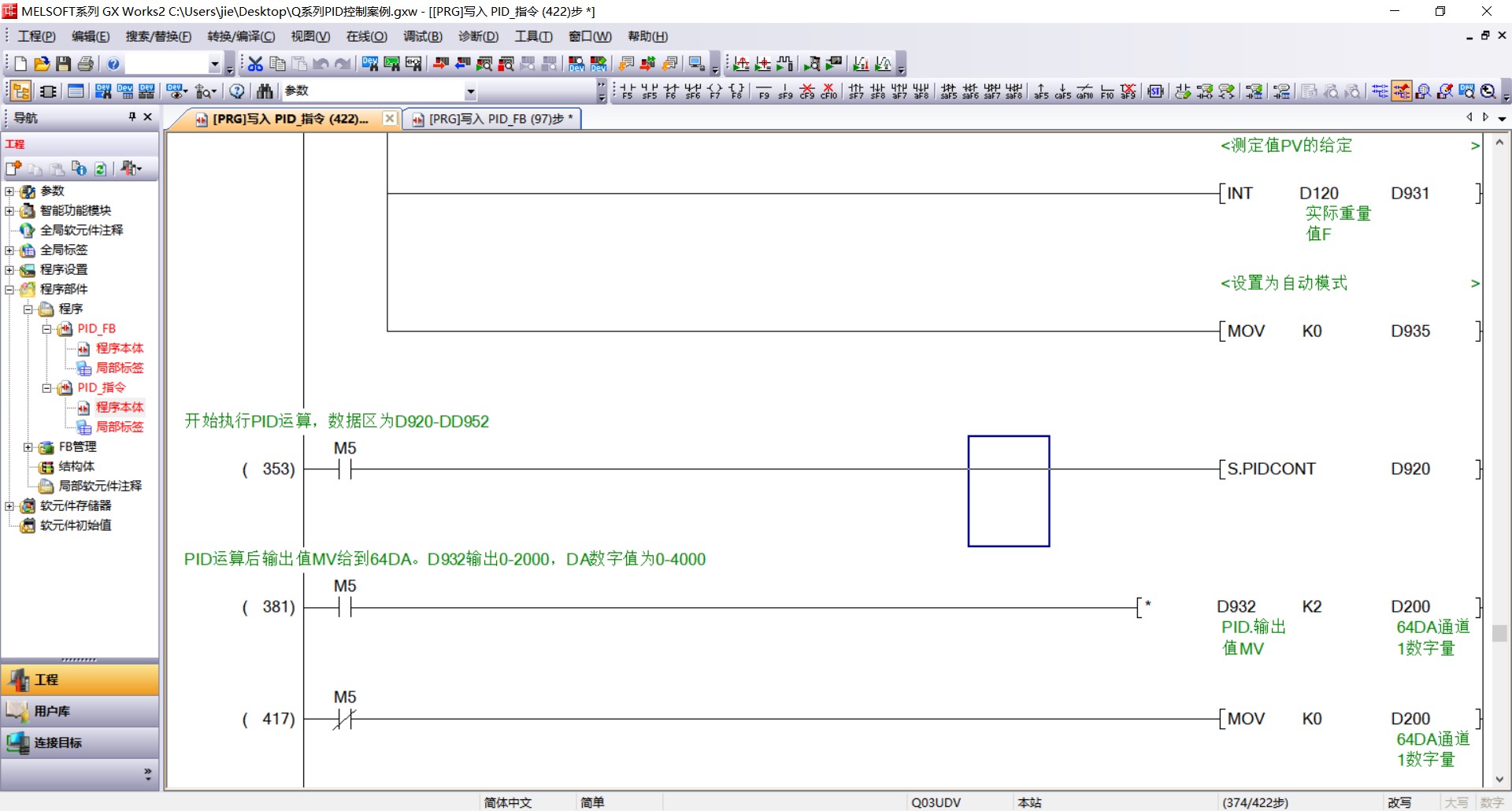

描述:方法1:使用S.PIDCONT 指令

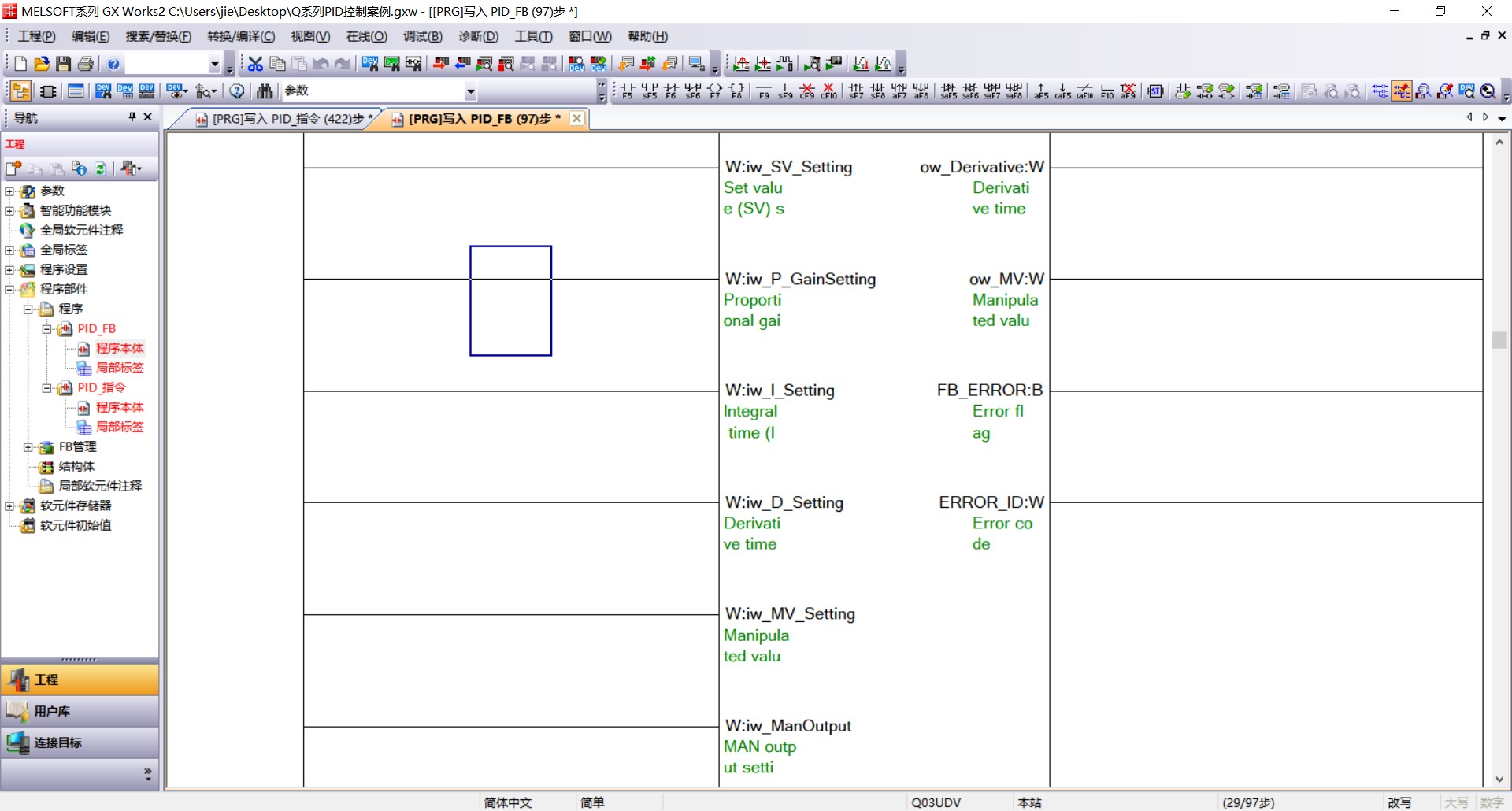

描述:方法2:使用PID FB
【记录贴】前段时间做了个三菱Q系列的重量PID控制的程序,发现网上关于Q系列的PID资料很少,大部分都是FX系列的,本人也是看了手册等资料后写出来的,总结一下避免以后踩坑。此程序案例为一边进料一边出料的系统,重量传感器接到Q64AD模块,Q64DA模块为模拟量输出4-20ma控制变频器的转速。plc进行重量PID计算,实时控制进料变频器的转速从而控制进料的快慢,使重量恒定在设定值。
·重新整理后把PID部分程序单独截了出来,做成了标准的PID案例程序,方便以后参考复制使用,Q/L系列PLC都适用。

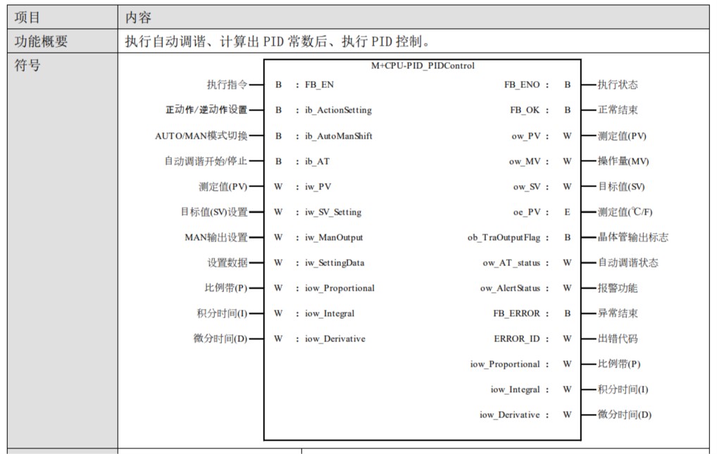

·三菱Q系列的PID有2种方法实现。
方法1:使用S.PIDCONT 指令,要写的参数比较多,程序很占行数,需要熟读手册了解各个参数。基本所有的Q系列都适用,但是无自整定功能,要自己设定pid参数。
方法2:使用PID FB。此FB为官方出版的,使用时只需在FB管脚和参数设置地址区域赋值即可,方便重复调用,有PID参数自整定功能,也有完整的手册说明。但是对CPU和工程类型有使用限制,程序为简单工程和使用标签,QnUDV系列PLC才能使用。
·做完感觉三菱的PID确实难用,做个PID要写好几百步程序,出现错误还不好排查,也没有调试面板不好调试。反观西门子的直接使用向导,一个FB搞定,还很方便调试。
连FX3U都有PID自整定了,更高端的Q系列居然没有,程序也比FX的复杂罗嗦,也不知道怎么想的。

    有三菱Q系列 PID的FB说明书没有?

    引用第7楼syhfchyn于2024-07-05 16:07发表的  :
    有三菱Q系列 PID的FB说明书没有?
    有的

    Q pid手册
    附件: Q PID.pdf (4477 K) 下载次数:169
