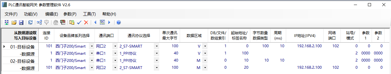

发表于: 2024-04-16 15:35
同时用一点问题都没有,与固件无关,最低版本都行:
以下是通过IGT-DSER智能网关与同一台Smart的PLC串口跟网口同时读、写通讯测试:
软件和配置文件:
PLC串口网口通讯.rar
(2091 K) 下载次数:87
