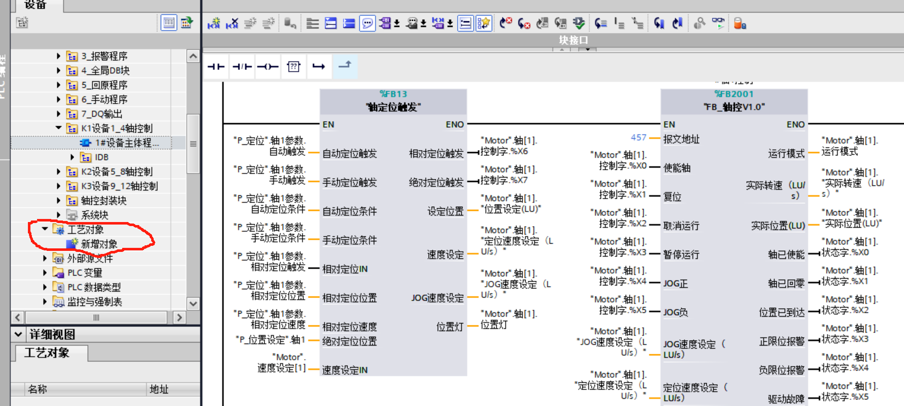

这工艺对象轴一个都没有用,这程序用的是什么协议来写的定位?是CANOPEN吗?还是啥?求指点下,谢谢!

FB284

可能是走通讯吧

【设备组态】--【网络视图】里看一下硬件组态。
一般是走Profinet通讯,用报文控制伺服
