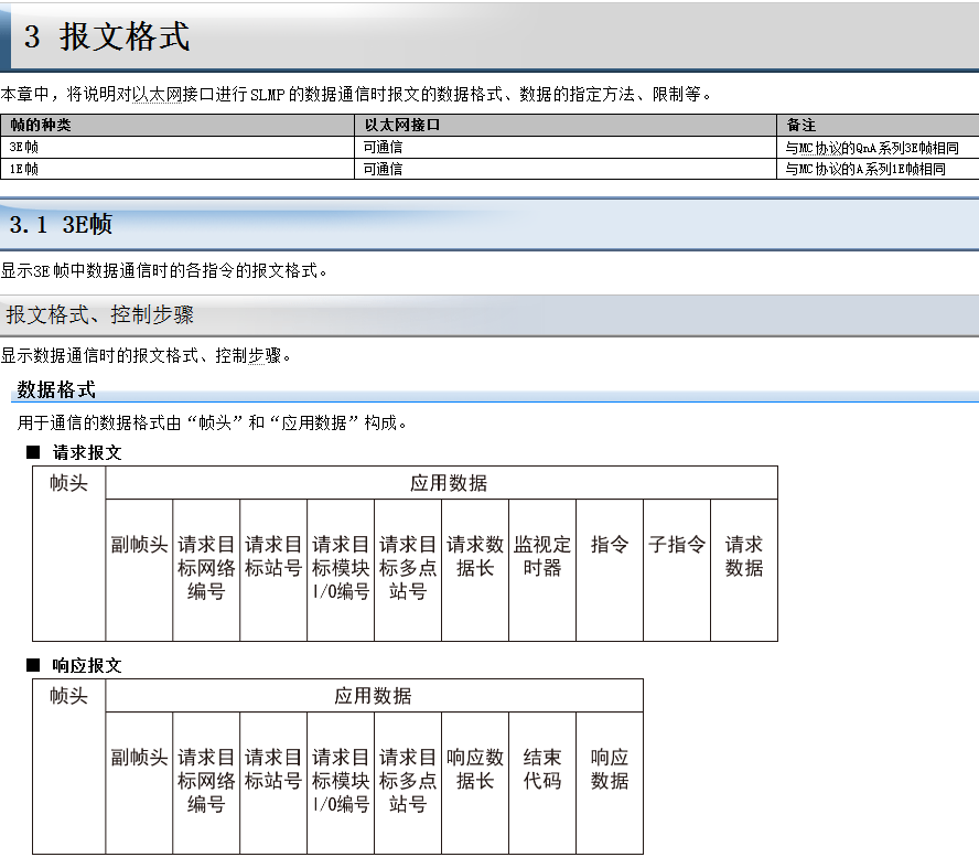

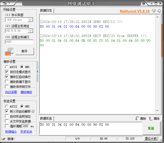

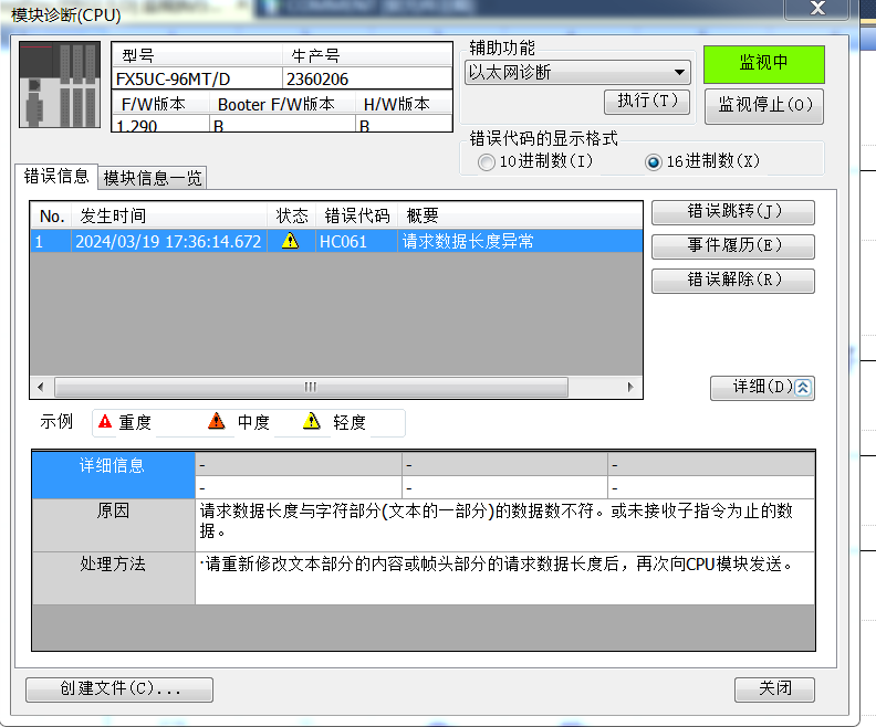

各位,新手小白在按照SLMP通讯手册上的范例和上位机通讯时一直有个HC061报警,搞了一天不知道究竟哪里的问题。还请大神指导一下,万分感谢!

50 00 00 FF FF 03 00 0C 00 00 00 01 04 00 00 00 00 00 90 01 00
发送这一串16进制试一试

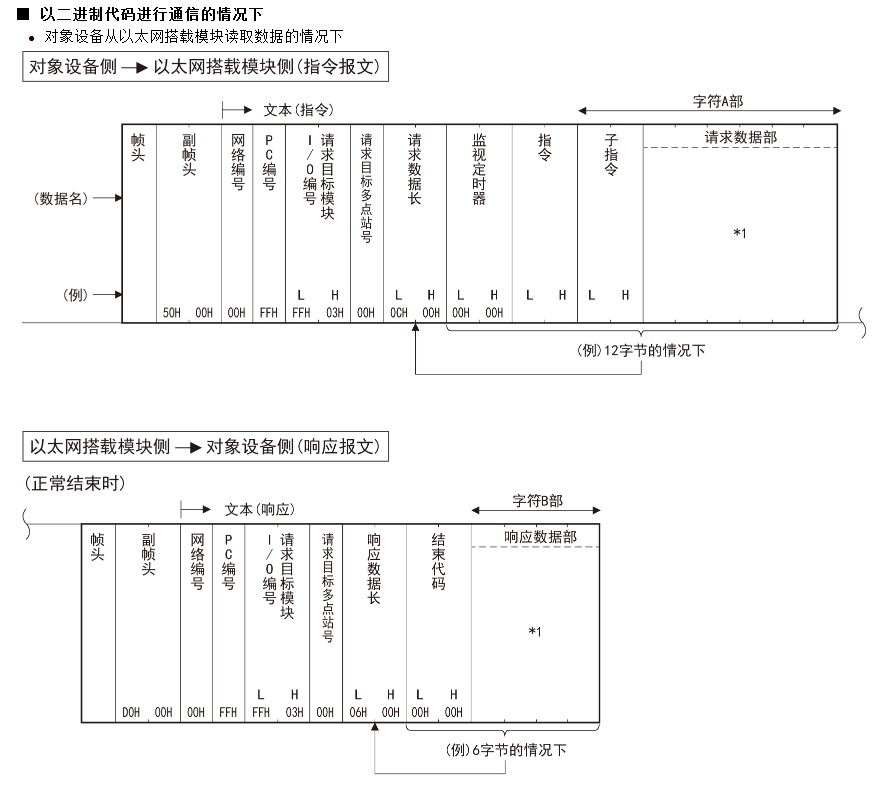

    您好!再请教下请求数据长度“0C 00”这里代表请求数据长度为12(00 00 01 04 00 00 00 00 00 90 01 00),应用中的请求数据长度就根据发送的后面字符个数来确定吗?
