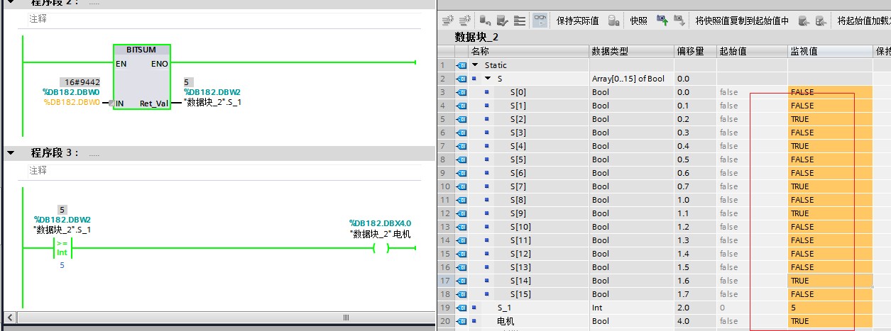

昨晚在微视上看到有人出题:
20个开关,任意5个按下,使电机接通。
看题很简单,程序我就简单不了。
20个不算啥,那100个开关,任意16个按下,使电机接通呢。
各位大佬,上梯形图来让小弟学学可好。

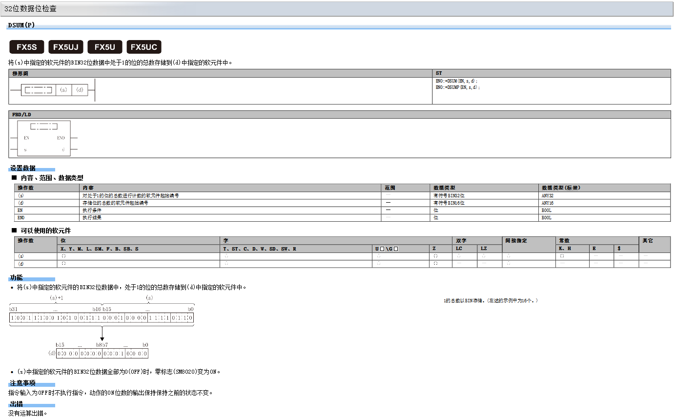

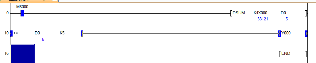

如果是三菱的PLC,这个指令可以检测32个输入,如果是更多的输入,可以使用几个指令,把结果相加就可以了,还是很简单的

4楼正解,SUM指令

今天学习了一下三菱的SUM和用西门子博图1500的DITSUM,来做楼主的条件,还是楼上的各位大神牛逼。
这个可以。还得是大神

检测位组合里面的位ON状态个数,然后比较,这个在实际项目中经常用啊,检测治具上面N个产品是不是都到位了,缺几个?

sum检测on位数!
