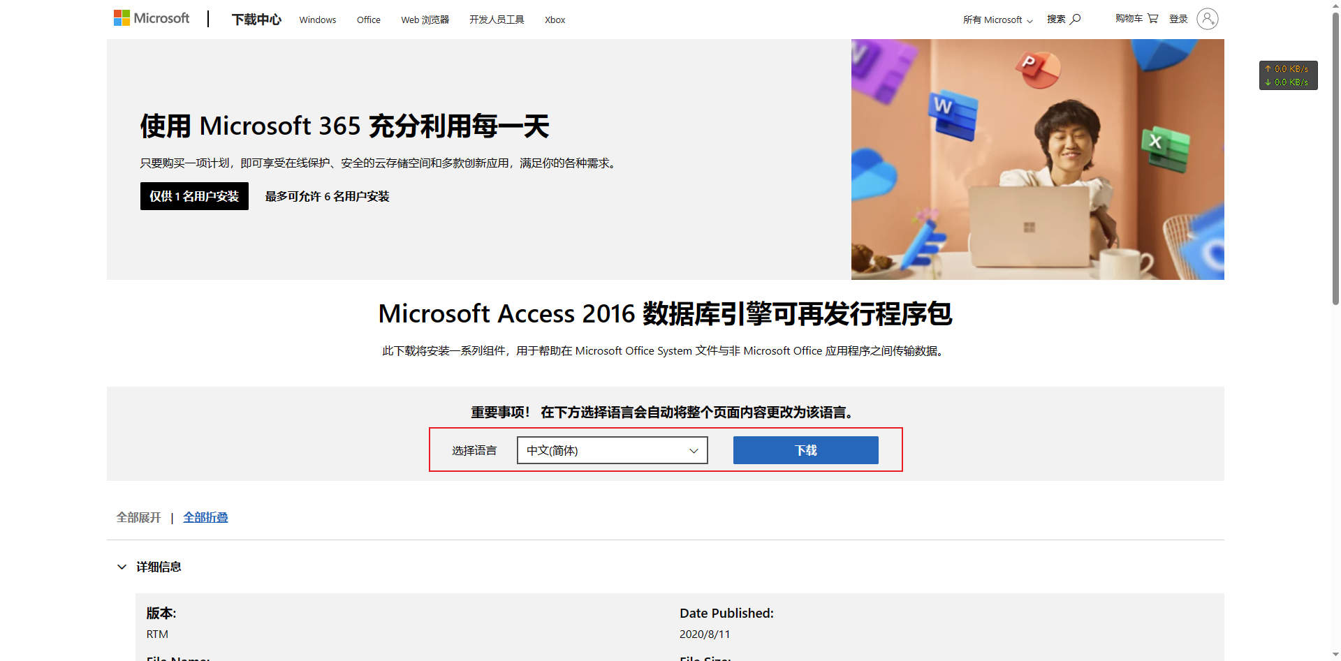

各位大侠:
今日小弟装的CAD 程序打开报错;报警信息如下:“AutoCAD Electrical 找不到Microsoft Access Database Engine 2016(64位)驱动程序”。各位有什么好的解决办法没有。网上找了好几个方法都不管用或者不会操作。

发表于: 2024-01-12 20:43
下载这个程序包,安装一下就好了。
https://www.microsoft.com/zh-cn/download/details.aspx?id=54920

发表于: 2024-01-13 09:25
谢谢!可以用了。
