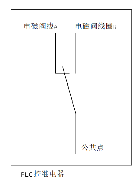

如图
,能不能用单线圈的 电磁阀控制呢?省一个PLC输出点,因为有几十个气缸。

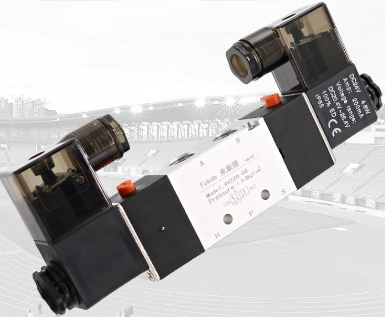

可以用单电电磁阀,双电的电磁阀在断电和上电的状态控制气缸都比较方便。单电的你就要考虑电磁阀断电的情况下气缸应该在那边了
还有就是要看气缸需要用什么样的电磁阀,比如中压、中泄、中封等 每种电磁阀的应用场景不一样

双控稳定耐用,单控电磁阀内部依靠弹簧复位一般容易卡

看你的具体要求
能用双线圈的尽量用双线圈

没用过双线圈的,听说,双电控的能让活塞停在缸桶任意位置?而单电控的只能在缸桶两端。

如果不要求气缸停在伸出或者缩回的任意位置,那两位阀或者三位阀都可以,就是单双电磁铁都可以。

双控阀动作可靠,单控阀简单 各有千秋

主要是看气缸是否要两端停住?如果要停住2位置的话必须要用双线圈的,这样防止损坏东西。

双控电磁阀最大的作用是断电的时候气缸不会动作,而单控断电不断气会回复初始状态,主要看需求,而不是简单看你够不够点位用

答案是:非必须

双线圈是为了断电,然后电磁阀立马动作回去撞机的,比较危险的位置,都是用双头电磁阀的,比如横移带着升降,横移就用双头
