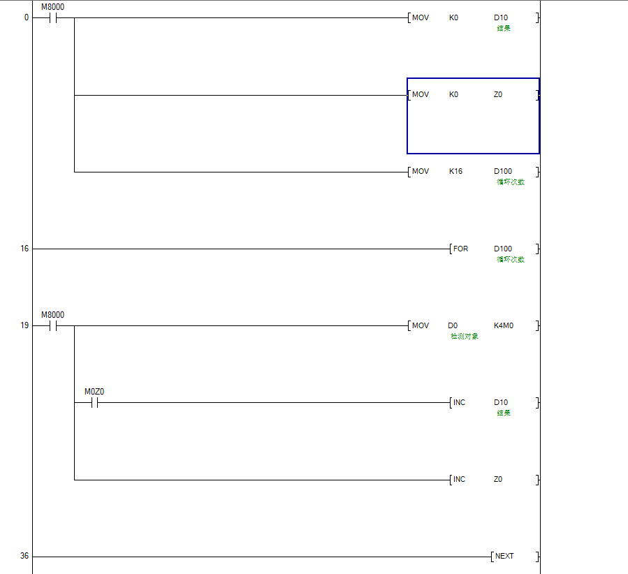

RT,比如D0,D0.0=1,D0.1=1,其余0,查询结果是2

三菱的PLC吗。。
work2 梯形图 我嫌的蛋疼写一下

引用第2楼18857713026于2023-12-30 18:04发表的 :
三菱的PLC吗。。
work2 梯形图 我嫌的蛋疼写一下
[attachment=293928]
真的蛋疼,
SUM指令

看来官方的不支持这样的指令

for循环计数一下

三菱SUM
