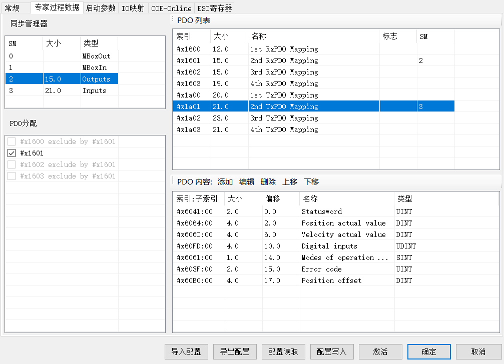

在自学中,遇到这个信捷XDH和台达B3-E伺服走ethercat控制,想更改ZRN指令的回原点速度,下载的时候一直显示下载失败,这个是什么原因咧,是我PDO参数配置不对吗

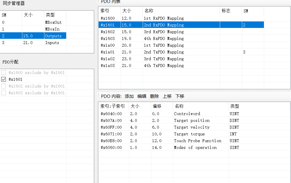

pdo在这

这里这里

下载失败其实也下载进去了,我用的禾川的伺服它就能运行起来!!!

我用汇川EASY 521控制总线控制620N没问题

解决了,是因为我XDH的固件版本太低了,软件版本又是最新的,所以才有这个问题,更新PLC固件版本到最新就行了。
