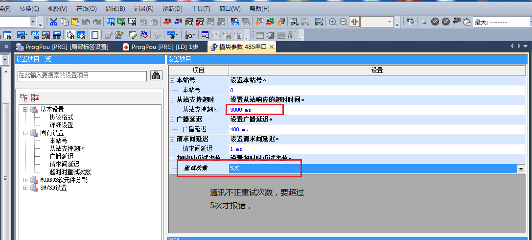

Fx5u 連接10台 modbus rtu 16io
原使用sm8029 設定下站 啟動 輪詢
但是發現 如果中間有一台死機 掉線 就會影響全部
所以求使用時間 輪詢 的示例 或是有其他的法子  謝謝

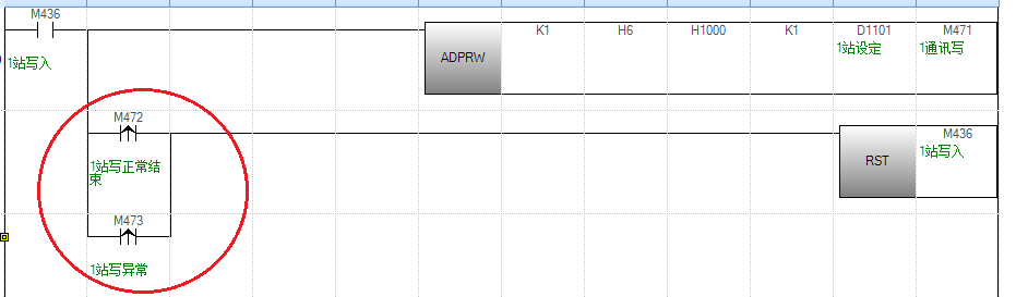

1楼  发表于: 2023-12-12 06:58
出错时自动结束
不用考虑时间,一旦出错,自动跳过

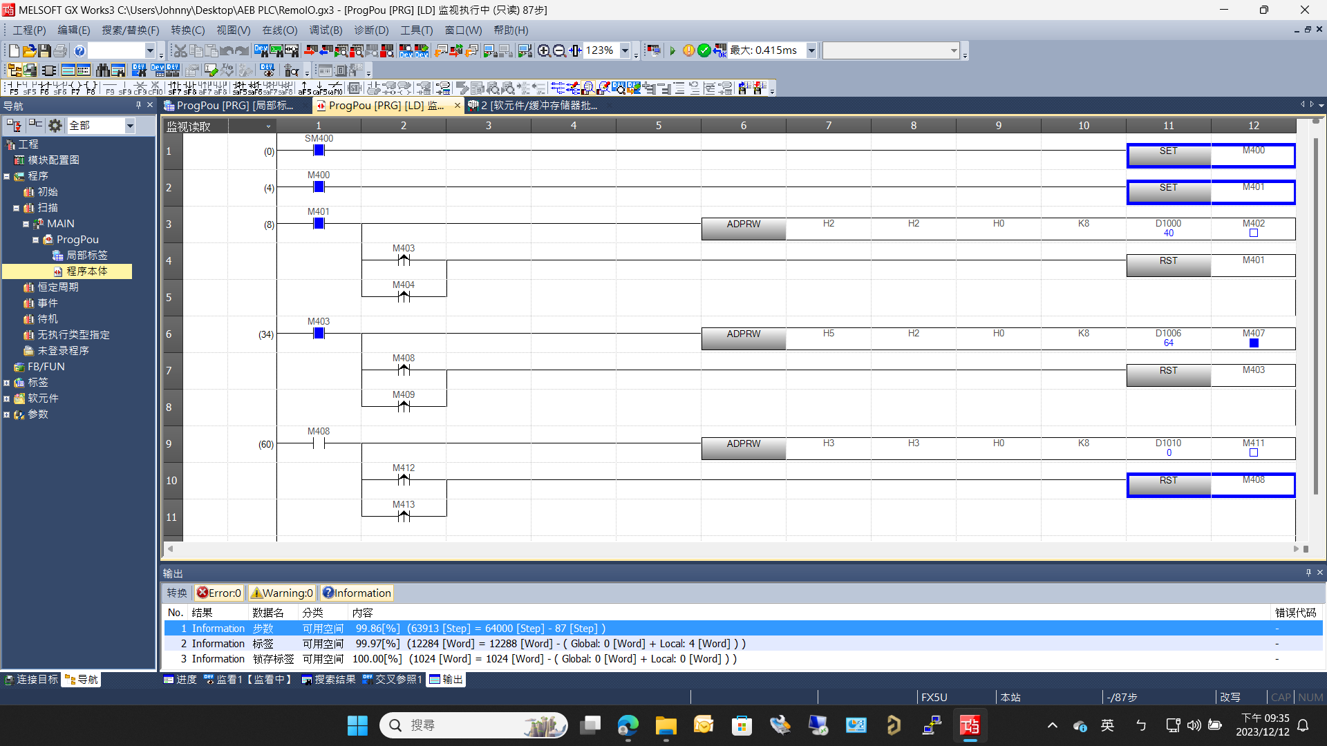

    8楼  发表于: 2023-12-12 21:55
    用大大指點的方式 寫三個站
    正常運作時都沒問題
    但是拔掉站號 5 的電源
    錯誤標誌位 並沒有動作
    請協助 謝謝你

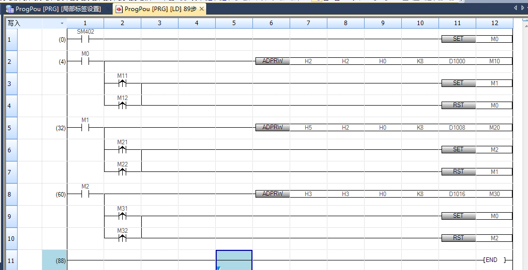

    9楼  发表于: 2023-12-12 23:01
    引用第8楼sam4mug7于2023-12-12 21:55发表的  :
    [attachment=293085]
    用大大指點的方式 寫三個站
    正常運作時都沒問題
    你这个H5站号正常结束是408,异常结束是409你只写了正常结束时触发下一条.
    可以尝试用字做一个当前轮询站号,=1时触发第一条指令,=2触发2=3触发3,
    不管正常结束还是异常结束都进行自加,大于总数时把他置为1从头开始

    10楼  发表于: 2023-12-13 00:48
    试一试,这样写
    通讯不正常,超过5次才报错,若想通讯出错就报错,改为1次,重试一次即可
