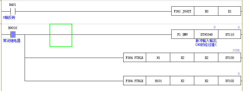

描述:监控
第一次用松下FP-XH,使用JOGST指令,想查看脉冲当前值,DT90348一直显示为零。
用PTBLR指令可以读取数值,但我想直接读DT90348。
网上查询了下,说要选择计数模式DT90348才会有,不知道在哪里设置这个计数参数

1楼  发表于: 2023-10-19 10:28
咨询了官方技术支持,用DT90348必须用FP-X兼容模式,也不能用JOGST指令。

2楼  发表于: 2023-10-19 10:33
你要读DT90348必须要改成FP-X兼容模式而且定位指令也只能用FP-X的相关指令

3楼  发表于: 2023-10-19 10:42
引用第2楼何文轩于2023-10-19 10:33发表的  :
是的,感觉松下的整得有点乱,不太适应。

8楼  发表于: 2023-10-20 16:57
普通的x模式,如果你选了不计数,它也没有数值的。这个试过。
