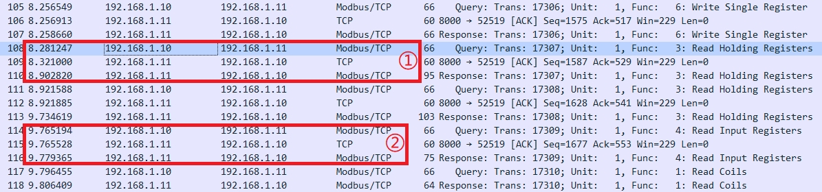

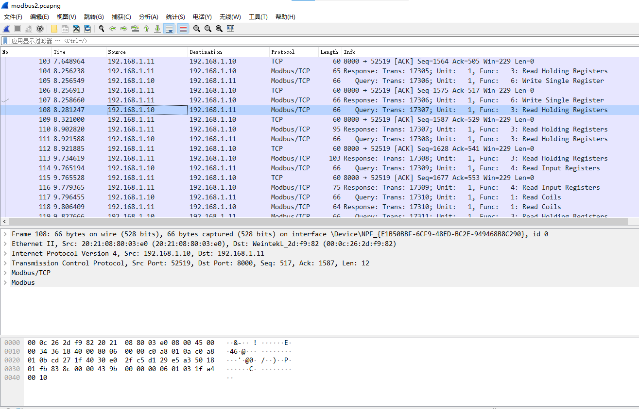

威纶通cmt2079x,用电脑通过modbus TCP读取触摸屏数据,
如下图,①处,响应很慢,要经过0.6s才获取数据,②那里就正常,求解
已解决:触摸屏连了个串口,modbus server 勾选了网关功能,一部分地址直连串口的设备地址了。

与接收信息量有关,

数据量大小和实际通讯的反应也会有影响,可以多做几个相同的数据分地址去读取看看

物联网屏MQTT协议通信飞快。
