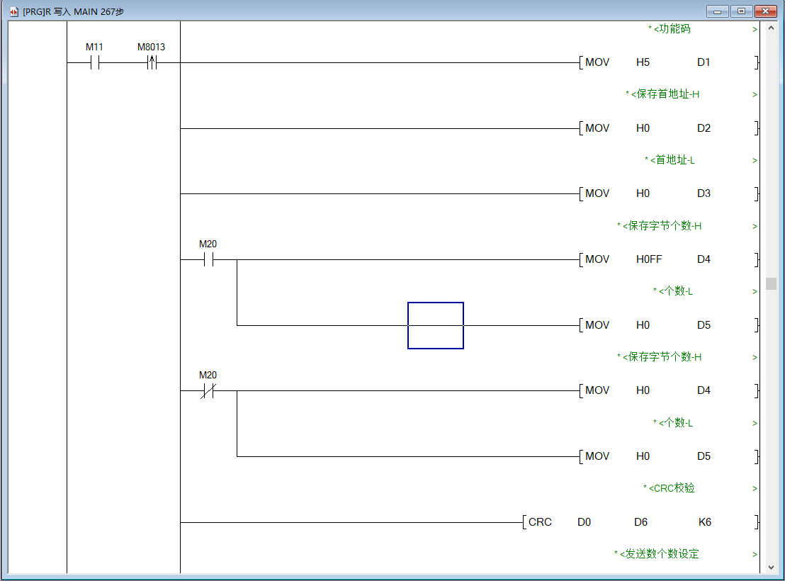

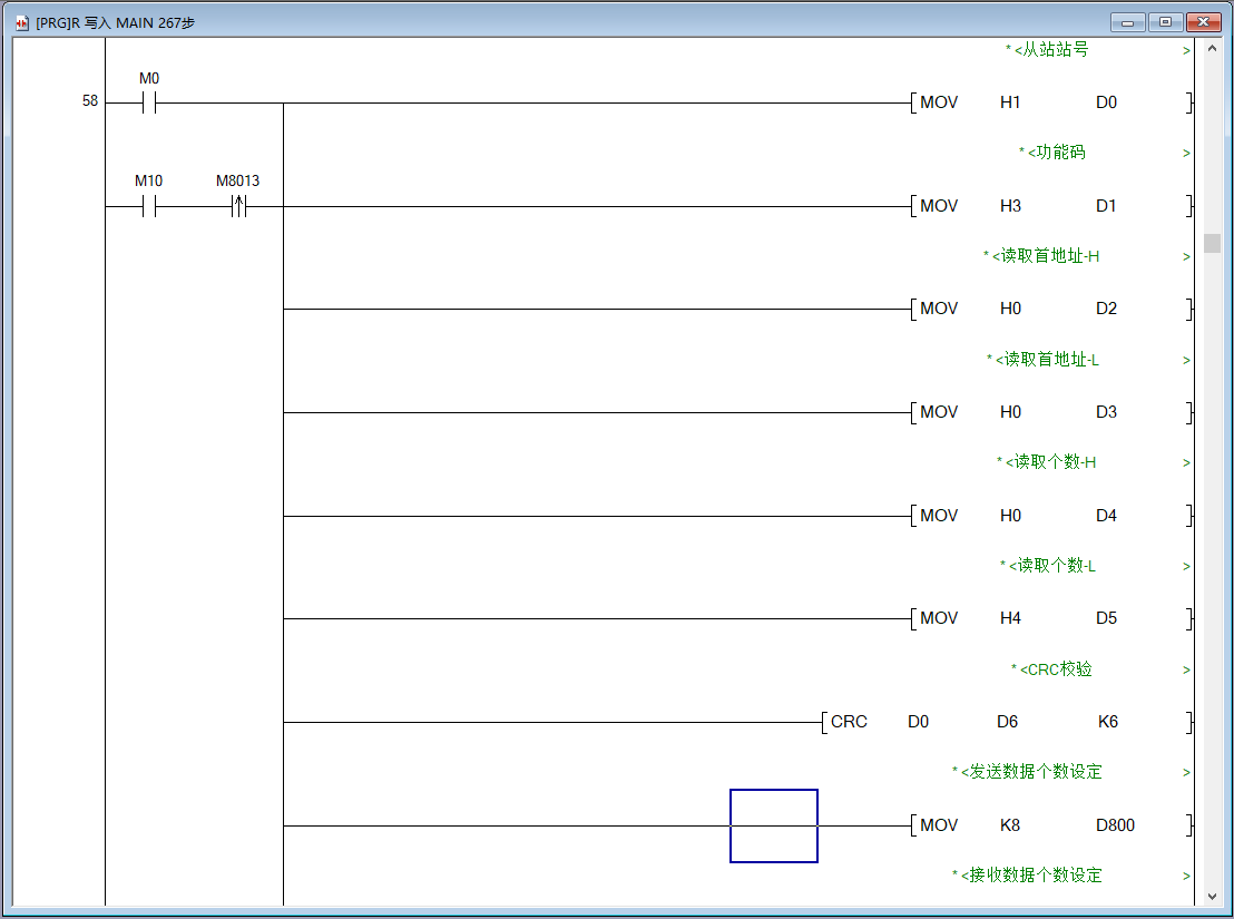

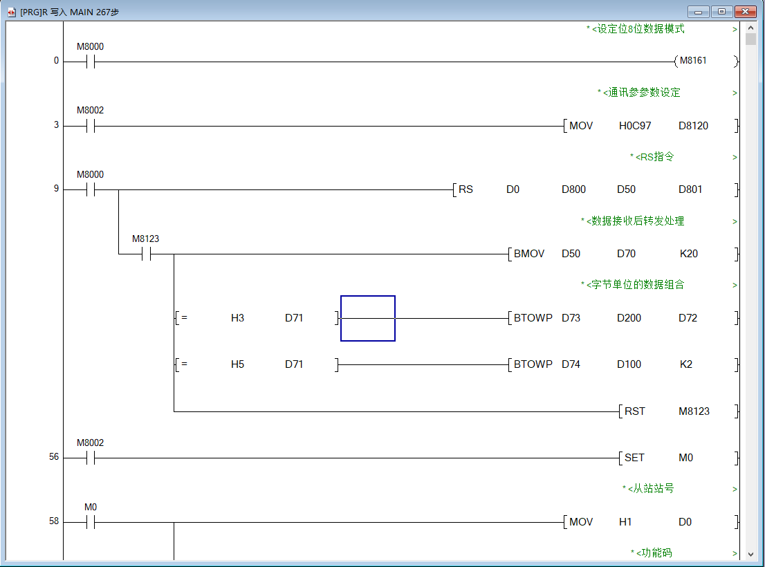

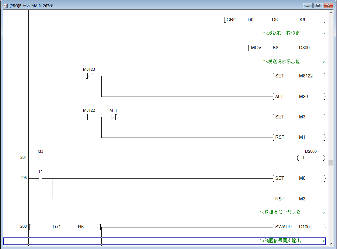

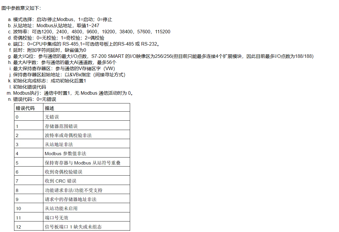

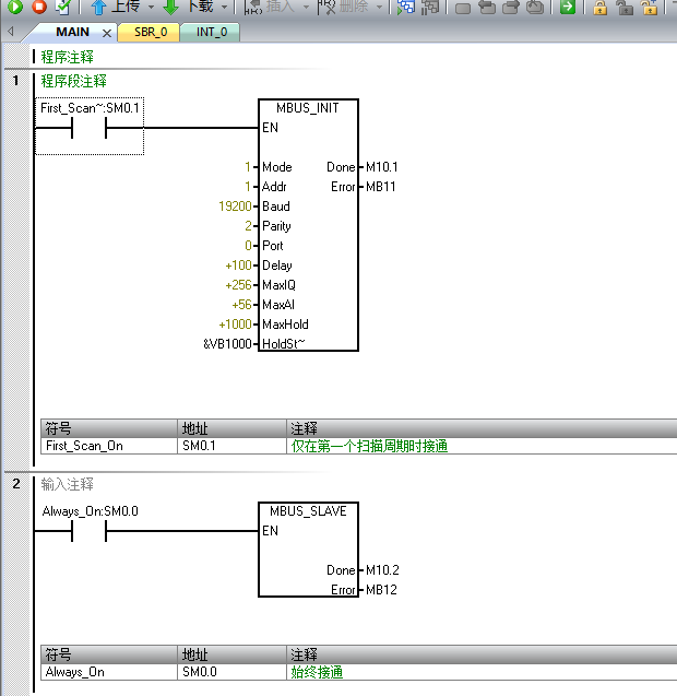

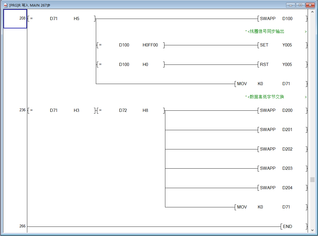

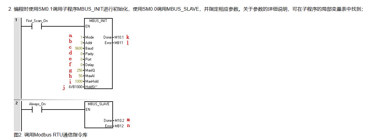

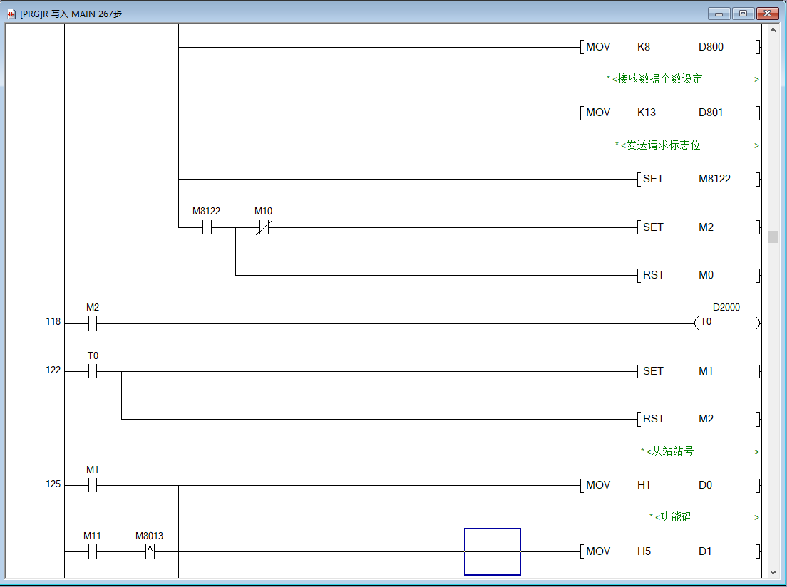

FX3U-485-BD板使用RS指令实现MODBUS_RTU 通讯
https://www.bilibili.com/read/cv26509407/?spm_id_from=333.999.0.0&jump_opus=1
1、硬件:
    PLC:FX3U-16M
    通讯拓展板:FX3U-485-BD
    从站设备1#:SIMATIC S7-200 SMART
2、通讯参数设定:
3、实例实例程序:
本程序是测试实验程序、请勿直接用于生产。
FX3U程序:
3
4
5
6
S7-200 SMART程序:
[ 此帖被18168722527在2023-09-13 23:53重新编辑 ]
附件: FX3U_MODBUS_RS.rar (160 K) 下载次数:967
附件: FX3U-485-BD板使用RS指令实现MODBUS_RTU通讯-1.pdf (205 K) 下载次数:926
