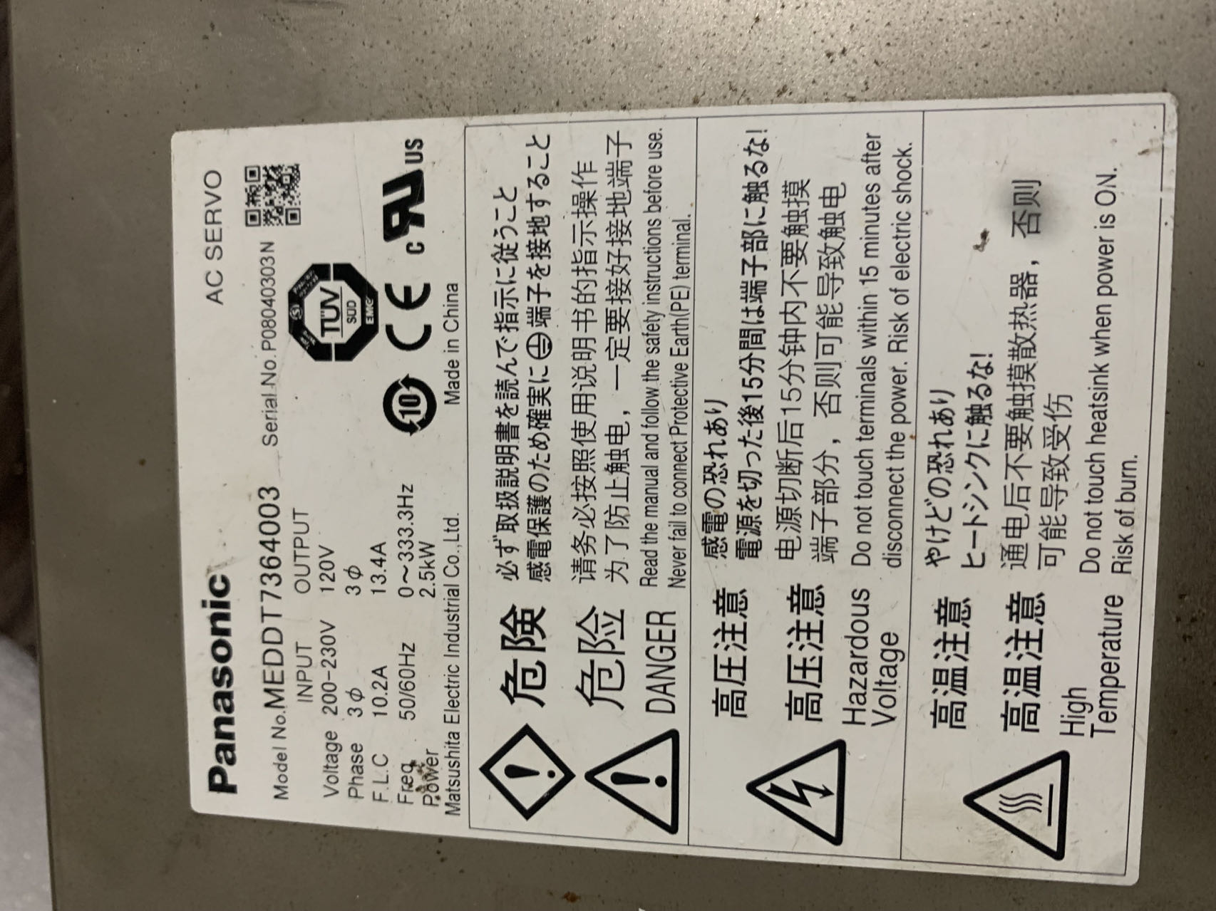

松下伺服驱动器故障(型号:MEDDT7364003)

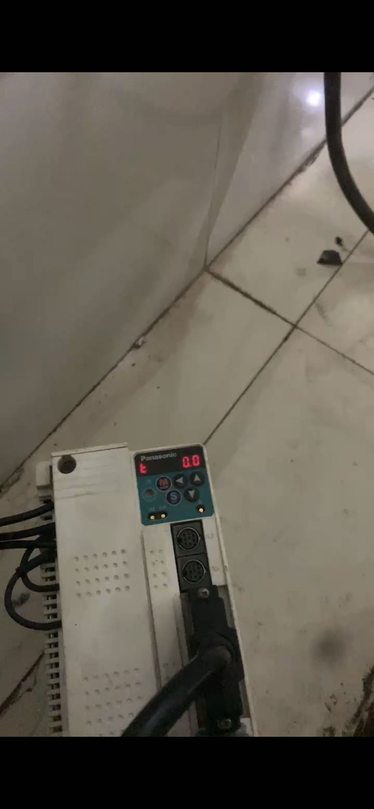

驱动器此代码闪烁,电机不转~!!

从来没有接触过伺服,所以在此请教大佬了

这么老的伺服了,好歹你也先找到说明书再玩吧,没说明书你也玩不转的。

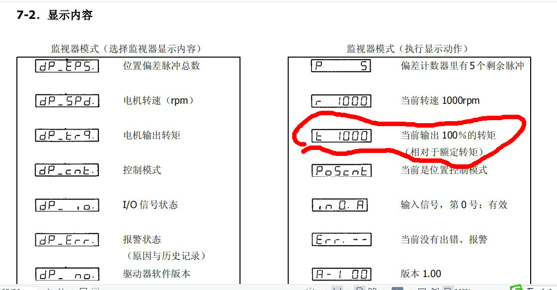

t 0.0不是报警代码,是显示当前转矩
估计以前是用来做转矩控制的,所以你现在用脉冲来控制就不会动,你要设置成位置控制。
