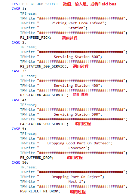

请教下大家,PLC与机器人通过IO信号交互,ABB机器人如何实现由PLC调用执行的程序?

机器人有输入I点,用PLC驱动输出o点,切换机器人程序
机器人用那个指令

程序里用IF语句判断DI信号,然后调用对应的程序不就行了。程序调用用PROCALL指令

PLC和机器人的IO信号做好程序号对照(建议输出点做二进制对应),机器人main()内针对d652信号板的输入的信号写IF判断语句,将相应的程序号值赋给变量,例如Reg1,再使用语句 CallByVar "程序名",reg1;

组信号

用test或if都行,要循环起来就放在while true里
