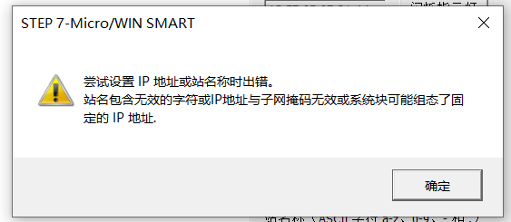

西门子smart在更改IP时蹦出这个对话框 这个怎么解决的 感谢各位了

把PLC复位,看看能不能解决?记得先把PLC的程序保存一下。

电脑需要与plc在同一个网段才能更改plc的ip。

PLC的站名称用了不支持的字符
最好只用26个英文字符和数字, 不用"_"或"-"等符号
