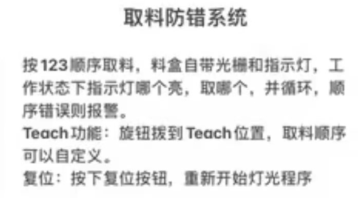

求简便思路,取料防错系统!!!

1楼  发表于: 2023-08-17 15:26
用赋值的方法进自程序自动循环执行
相信自我!
heiheiwodeai
发帖数量: 256 个
工控威望: 378 点
下载积分: 996 分
在线时间: 339(小时)
注册时间: 2013-03-26
最后登录: 2025-04-18
查看heiheiwodeai的 主题 / 回贴
2楼  发表于: 2023-08-17 15:36
初始化一个默认顺序 123.设定一个teach time,防止超时,打到teach模式以后,根据teach顺序给寄存器赋值  就行

3楼  发表于: 2023-08-17 16:11
主要teach模式不知道如何下手

4楼  发表于: 2023-08-17 16:12
teach貌似不能实现

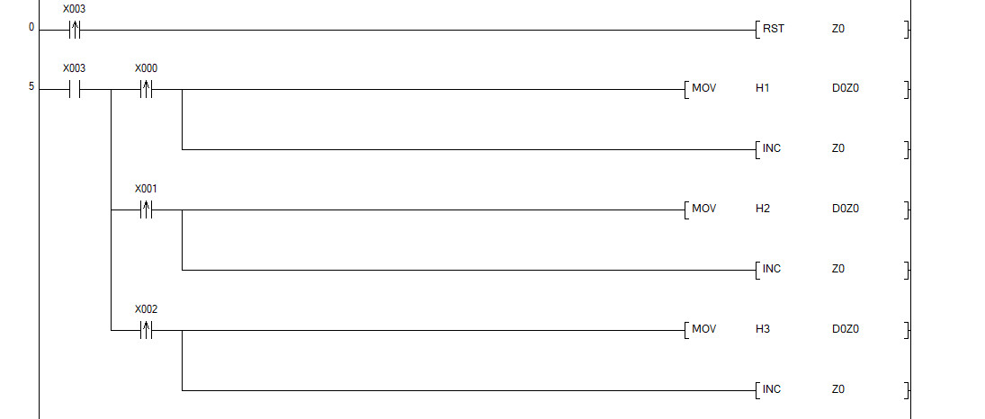

tingfenghu
发帖数量: 2858 个
工控威望: 3630 点
下载积分: 3544 分
在线时间: 3820(小时)
注册时间: 2007-11-04
最后登录: 2025-04-24
查看tingfenghu的 主题 / 回贴
5楼  发表于: 2023-08-18 12:31
Teach有什么难的?
D0,D1,D2分别保存Teach顺序,根据D0至D2顺序亮灯就不写了。

6楼  发表于: 2023-08-18 13:16
哥,没理解过来
引用第5楼tingfenghu于2023-08-18 12:31发表的  :
Teach有什么难的?
[attachment=284049]

9楼  发表于: 2023-08-18 21:22
引用第6楼dgl4245123于2023-08-18 13:16发表的  :
哥,没理解过来
X3为Teach设置旋钮 ,
X0,X1,X3设置取料顺序,先按哪个就先取哪个,
也可以用触摸屏的方式设置。
按照选择的顺序保存D0至D2,
如:先按下X3,D0存入3,接着按X1,D1存入1,接着按X2,D2存入2,
根据D0至D2存入顺序,写Teach取料。
二手PLC,触摸屏,伺服驱动,各类气动设备

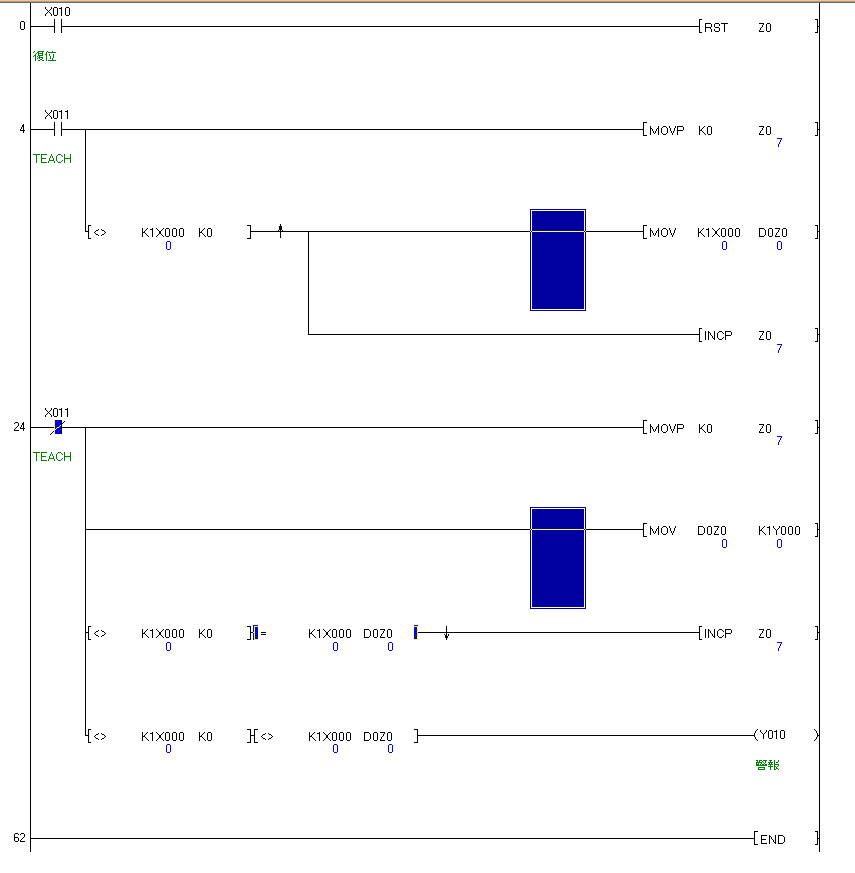

10楼  发表于: 2023-08-19 19:37
研究不出来呀
引用第10楼雪山飞狐于2023-08-19 19:10发表的  :
好好研究下吧。
非标自动化编程设计。。。17798956193

11楼  发表于: 2023-08-20 19:03
