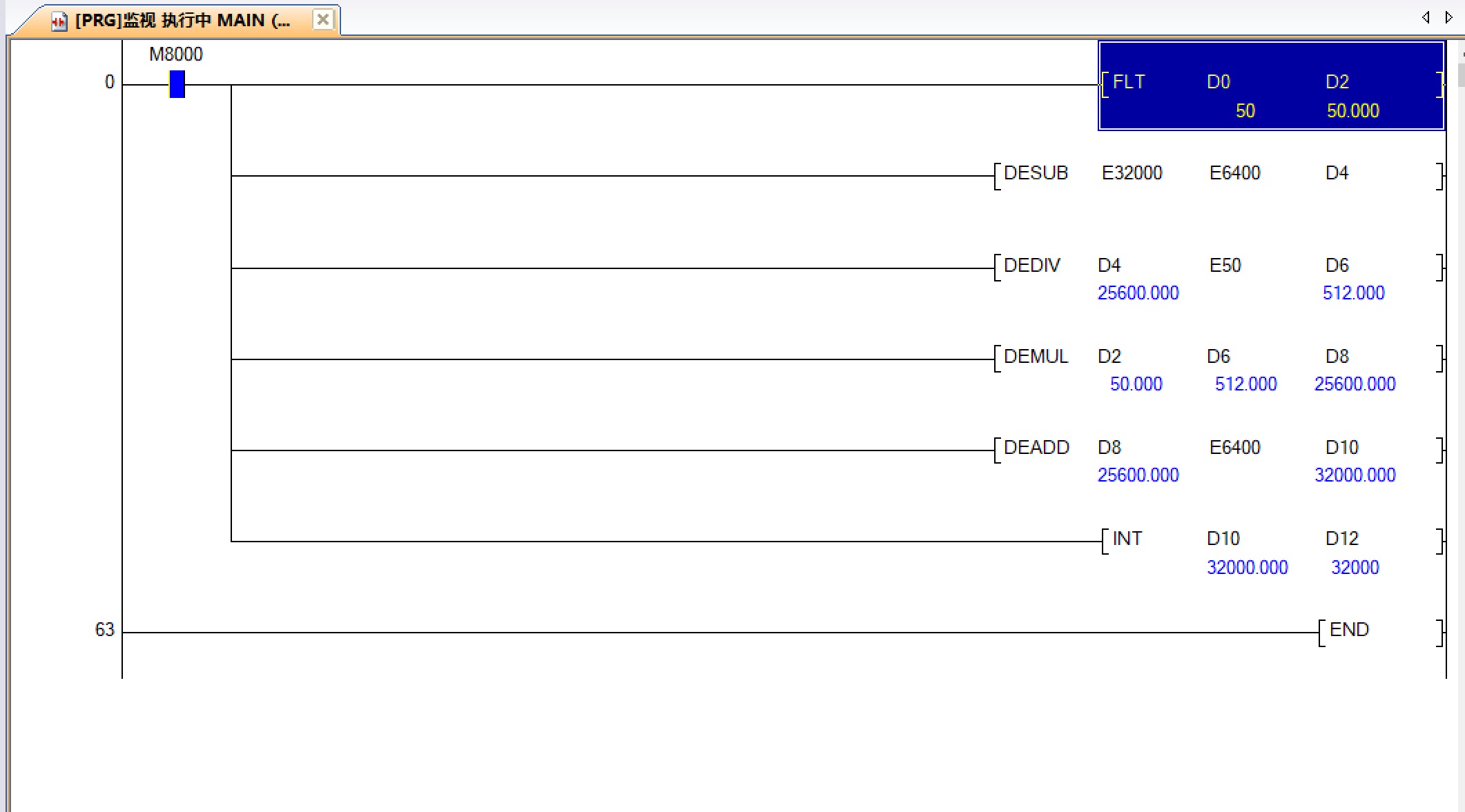

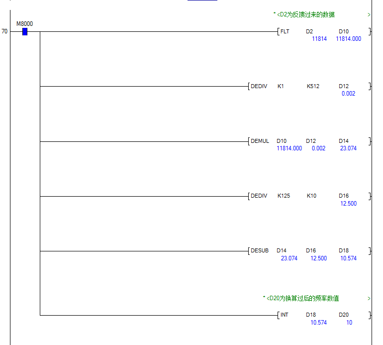

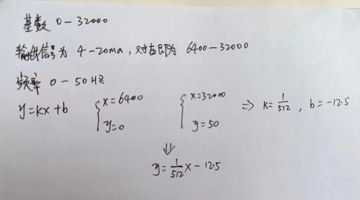

图1为三菱PLC 的浮点程序,图2 为我自己换算的数据,不知道哪里错了,读出来的数据只有10,而变频器实际输出有25.望高手指教呀

一般计算这种,中间过程都可以忽略。
比如你认为0-32000数值,4-20MA 对应0-50HZ
那你直接先输出32000,16000,看看频率对不对。如果不对,就是模块的0号缓存设置有误,或变频对应的是0-100HZ。
如果对了
直接32000/50HZ=640。即每1HZ需要640点数值。
我这个是通讯读出来的数据,485 设备读变频器的反馈4-20ma电流信号

    简单粗暴如楼上直接输出3200、6400、12800、16000、25600、32000看对应的频率

    简单的数学公式初中用的直线方程

    我用简单的算法算出与楼主一亲的结果(梯形图)
    D2的值(11814-6400)/{(32000-6400)/50}=等于梯形图算出的结果

    以前用线性转化指令,32000对应50,0对应6400.楼主可以试试

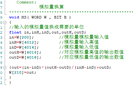

    模拟量换算我都是这么做的,

    引用第6楼天空流星于2023-07-07 09:11发表的  :
    模拟量换算我都是这么做的,
    这是什么PLC的程序?

    引用第7楼libin520于2023-07-07 22:56发表的  :
    这是什么PLC的程序?
    信捷的C语言模块

    引用第9楼kyy80于2023-07-08 08:40发表的  :
    这个函数里的整数和浮点数可以自动转换????
    是的会自动转换,但不同版本的,有差别就是最末尾是四舍五入还进一,模拟量无所谓,做脉冲换算时完成后还做位置对比的碰到过
