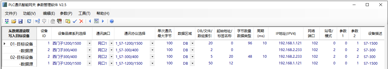

PLC可以都用以太网口通讯的,打开GET/PUT功能,然后在PLC编程;
如果不方便编程的话可以用智能网关IGT-DSER配置如下,这个还可以实现不同品牌的PLC之间通讯,带字节顺序调整功能。
配置文件软件及相关案例: PLC之间通讯案例.zip (3183 K) 下载次数:70
