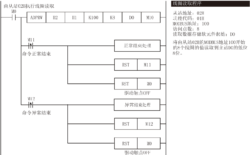

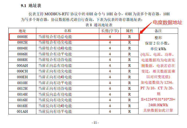

与智能电表通讯,电度数据占用4个字节,32位,ADPRW H1 H3 H0 D250 M1,也就是占用了D250,D251,当前读出的数据是1万多,存在D251,是不是数据大了,就会占用D250呢
触摸屏那边该怎么选择呢?我选D250是没显示的,要显示D251才可以,谢谢各位解答

先看看需不需要高低字节,高低字转换,然后触摸屏选择32位双字的显示元件

没大过32767的数存在D250

图中是地址
当前的数据是1万多,存在D251里面,D250里面没有数据,如果数据大了,是放在D250和D251里面吗?
触摸屏目前是选的D251,设置成32位,触摸屏这样设置,是不是占用了D251和D252呢

引用第3楼有缘1982于2023-05-27 13:52发表的  :
图中是地址
选d250,32位默认使用250,251,显示格式小数点后两位

我在触摸屏是这么选的,显示不出来
引用第6楼17625606414于2023-05-29 09:20发表的  :

引用第7楼有缘1982于2023-05-29 09:41发表的  :
我在触摸屏是这么选的,显示不出来
如果全是星号就是显示长度不够

引用第8楼17625606414于2023-05-29 16:48发表的  :
如果全是星号就是显示长度不够
对呢,触摸屏就是显示星号,我去试试,谢谢

您这个格式是否不太对,指令使用中还有一个访问点数是设的多少?
