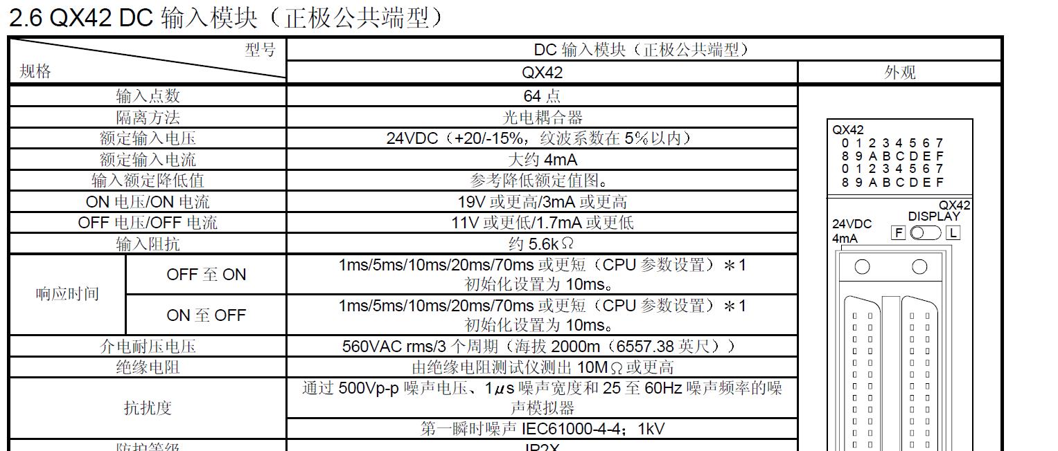

三菱Q03系列plc,输入模块QX42;
电机转速27000r/m,1转=1个脉冲,27000除以60秒=450HZ
用普通计数器C,能捕捉到信号,会不会丢步?

最快500HZ,还要考虑扫描周期,可能丢步.

模台IO模块不能当成高速计数器来使用的。

关键每圈触发的这个脉冲触发的时间还不知道是多少……
开关的响应时间也要考虑……

百分百会丢步的,扫描周期会有波动,不可能一直保持稳定

这个还是高速计数模块来的比较靠谱

這個要用QD62D

2チャンネル 500/200/100/10kpps カウント入力信号:EIA規格RS-422-A(差動形ラインドライバ) 外部入力:DC5/12/24V 一致出力:トランジスタ出力(シンク) 40ピンコネクタ

你這剛好跑在極限值,就算硬體行軟體整個掃描延遲考慮進去也會有很大風險
除非你轉速能降下不然沒機會.

最好是用计数器模块,最少也要用个脉冲捕捉模块,用中断来处理,直接用普通模块,不靠谱。
