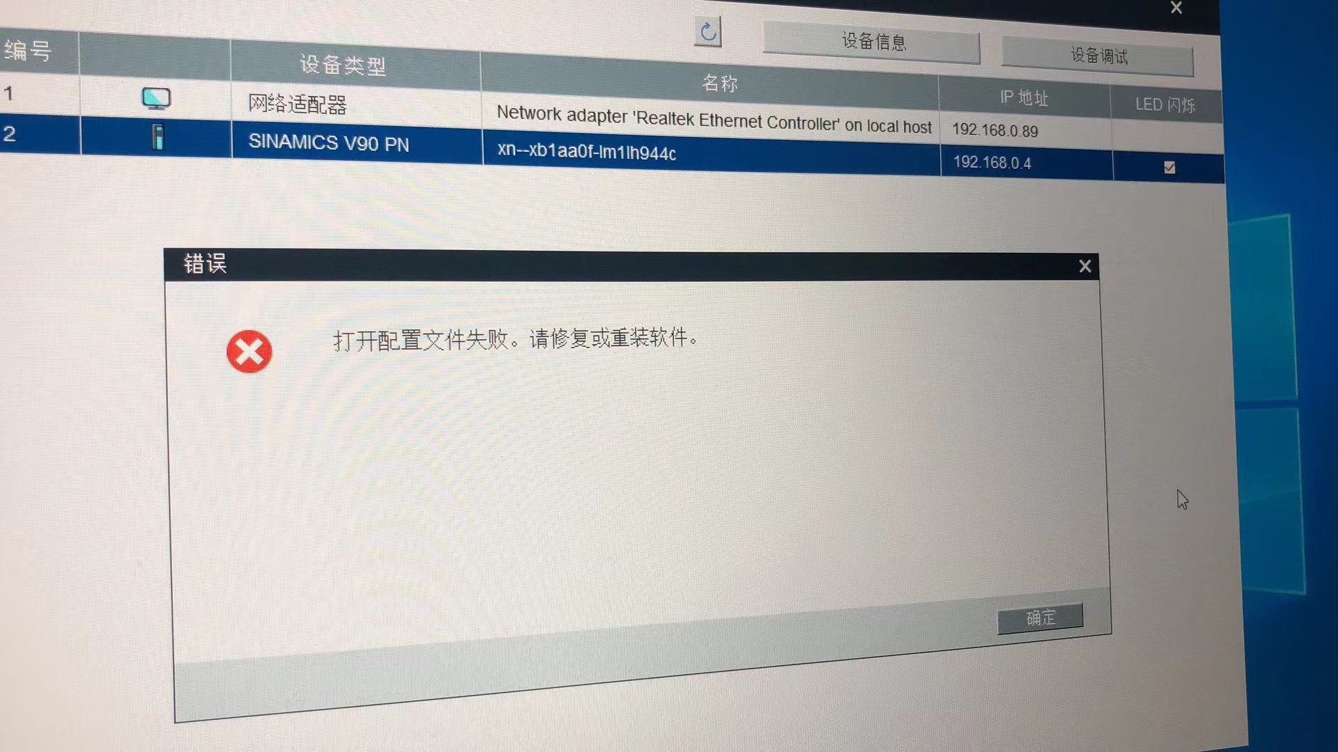

各位大家好!我今天遇到V90用网线链接整定参数,软件还打不开,请问一下各位是怎么回事呢?

1、确认V-ASSISTANT是最新版本不,早期的版本有问题
2、使用网线直连,无线网络不行
3、确认伺服固件是什么版本,太老版本不可以

谢谢!topshuai 就是软件版本太低了造成

新版的可以用网线了,之前确实是用的有点像梯形的usb线,
