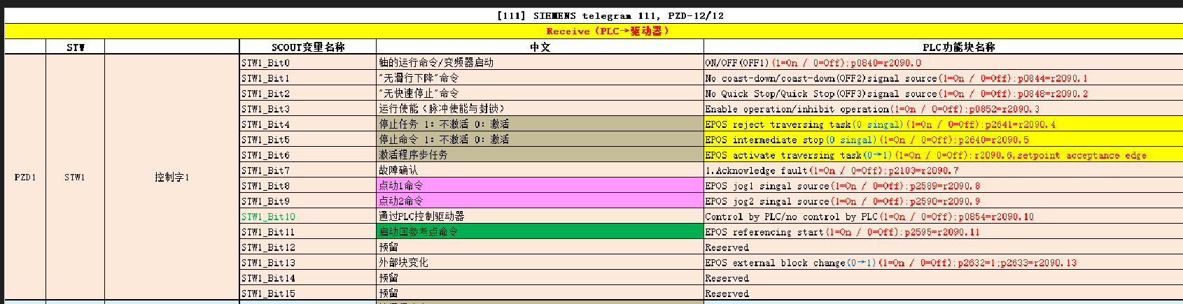

各位大神好
小弟才接触S7 1500  用的V90的伺服 通过PN通讯   在组态网络的时候犯了难
看了网上的资料手册介绍  说走EPOS控制 用111就可以了 但是我不懂这个报文到底有个什么作用
我理解的是 我组态是 系统会为伺服分配 I地址  Q地址    就像三菱IO地址一样
然后 我是不是就按照系统分配的Q地址 对应的比如是控制字1   比如系统分配为5..9  那么
我想控制字1的点动正反转  就是Q5.8或Q5.9置为1 就会对应控制伺服正反转JOG移动呢
每天学习一点点

你的理解是对的。

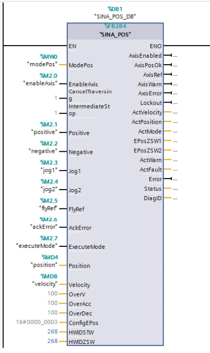

西门子推行的是标签化编程,通过报文把这些外部实际地址关联到了控制字/目标地址……等,这样你就不用推算JOG是要置位哪个Q点了,搞控制字就行。
更进一步,使用FB284来控制伺服,这控制字你也不用管了,把需要的定位功能往它管脚上拖就行了。

    FB284 更新版本是FB300 功能一样  只是后者更严谨一点,使用起来还很顺手,如果空值引脚  你百度一下就知道了

    1.西门子S7-1500使用EPOS功能,必须配合西门子报文111使用。
    2.配置报文111后,确实和你说的一样会自动分配输入I点,输出Q点,但是你实际使用时,并不是直接控制I,Q点,你只需要控制对应的FB284管脚和监控管脚就可以了,FB284已经把标准的定位功能都封装好了,已经满足基本定位控制。
    3.如果你想深入学习一下西门子报文,那就可以具体解读一下报文的具体含义,但一般工控人都没那个时间。
    4.拓展一下,如果需要使用1500的工艺对象TO控制轴,那就要使用报文105,但这个会占用1500的轴资源,是有限的,FB284使用可以当做一个远程IO组态,理论是1511就可以支持128个从站
    5.具体使用FB284可以查看实例文档
