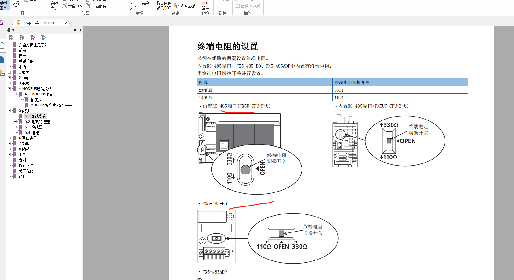

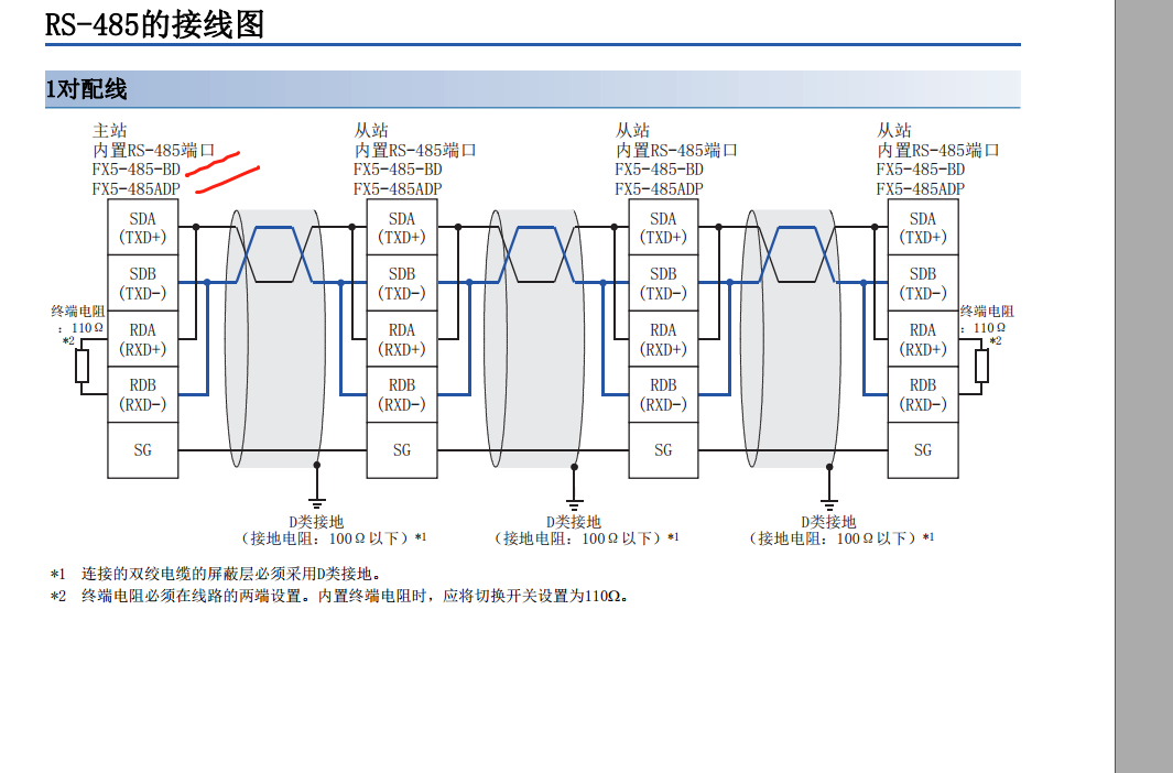

我现在想用fx5s,加一个modbus rtu 控制变频器,然后我看FX5 485adp和FX5 485 bd 价格还是差不少的,我想问下FX5 485BD可以通讯变频器吗,能用那个ADPRW 指令吗,我看有的帖子说bd板不能用这个指令,所以比较疑问。如果不能的话就使用adp的。

发表于: 2023-05-05 17:06
能不能搞,看看书 可以了吗?别人说啥,你也信……

发表于: 2023-05-05 17:08
没有真凭实据,你也相信,别人说的是FX5以下的……哎
