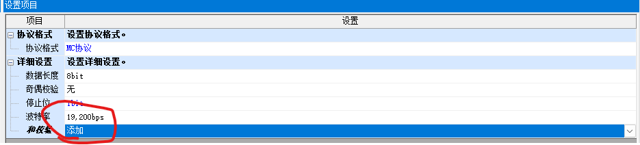

如题所述,大佬们帮帮忙  我用的是485两线接线 简单试了一下触摸屏上按钮是可以驱动三色灯亮灭的 但就是一直跳设备未响应!

波特率太高了啊

通讯波特率过高

好的 我试一试9600

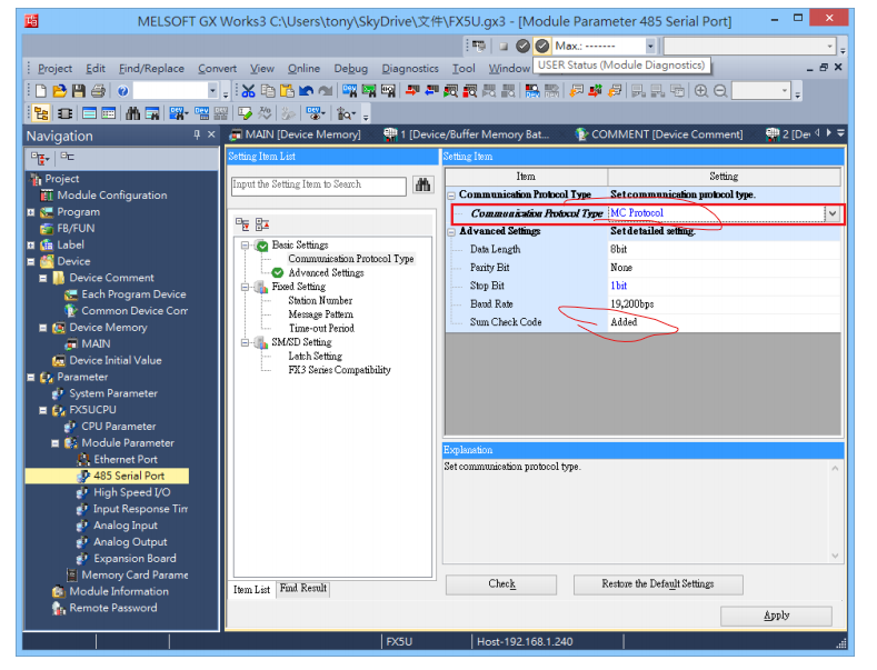

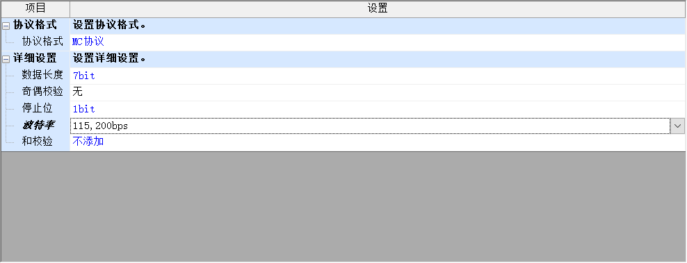

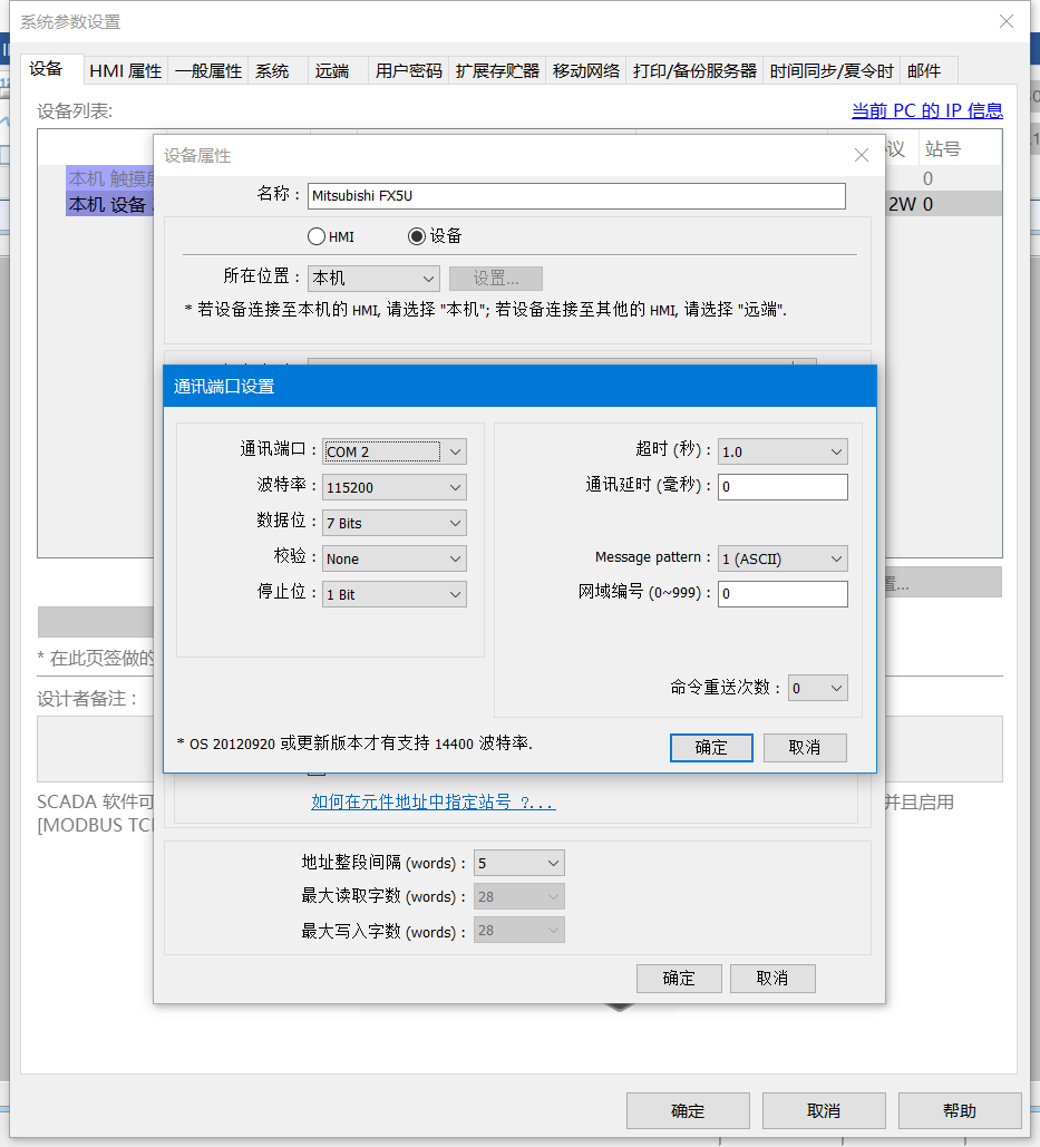

引用楼主叫我小李就好于2023-04-17 09:22发表的 求助!FX5U与威纶通6071ip通讯 一直跳出Device No Reponse :

我按你给的图试了一下 还是要报错
