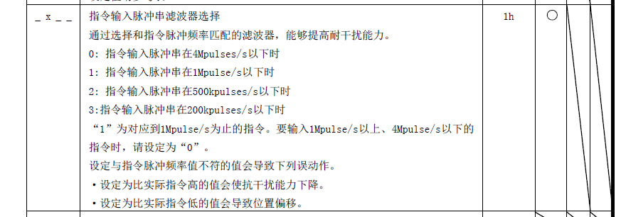

问题1:在新的伺服马达打脉冲,回去感测器原点后,每一次打同样的脉冲行走,发觉每一次与原点的距离都有偏差大约10mm,PLC那边监控脉冲输出是正确脉冲没有输出错误
问题2:在新的伺服马达打同样的脉冲跑空车,正转和反转的速度不同相差30rpm ,例如正传650rpm, 反转680rpm ,理应上是同样的转速
问题3:在新的伺服马达打同样的脉冲跑空车,正转和反转速度会有浮动,就是只打正转时候它的rpm范围在630~650之间不稳定,反转也是同样情况,理应上伺服马达在行走时候转速反馈应该是很稳定的一个数字的
PLC:三菱FX3u-128MT/ES-A伺服放大器: 三菱MR-JE-100A伺服马达:三菱HG-SN102J-S100齿轮箱:纽格特 PLG120-10-S2-10
请教一下是什么问题和如何解决,谢谢

监控伺服收到的指令脉冲对不对,对的话就是机械问题。速度波动是正常的,再怎么匀速拉曲线都是有波动的

目前用了MR Configurator 2 来连接伺服放大器,使用软件正转和反转都正常,一圈1脉冲反馈去监控软件都正常,PLC也换了一颗新的来试,但是还有上述问题,其中RPM反馈就比较稳定了但是反转RPM是正转RPM的两倍,请问各位大神还有什么可以排查的建议?

先初始化伺服吧,允许偏差脉冲设置小点,再看看滞留脉冲数。

请问允许偏差脉冲设置是在哪一个参数啊,是不是PA10到位范围?
