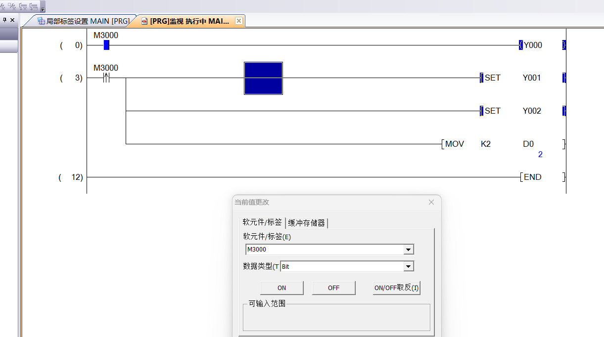

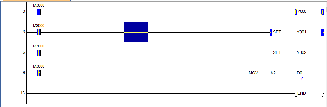

如图,用M3000上升沿,后面2行不执行,把M3000换成M2000就可以了

发表于: 2023-03-26 13:06
仿三菱的问题很多。
电脑上模拟也是这样。

发表于: 2023-03-26 13:33
电脑上软件仿真模拟也是这样的情况,下载到PLC里面也是这样。

发表于: 2023-03-26 14:20
还真的像楼主说的一样,但是改成这样的就没有问题了
是的,M3000改成M1000就可以

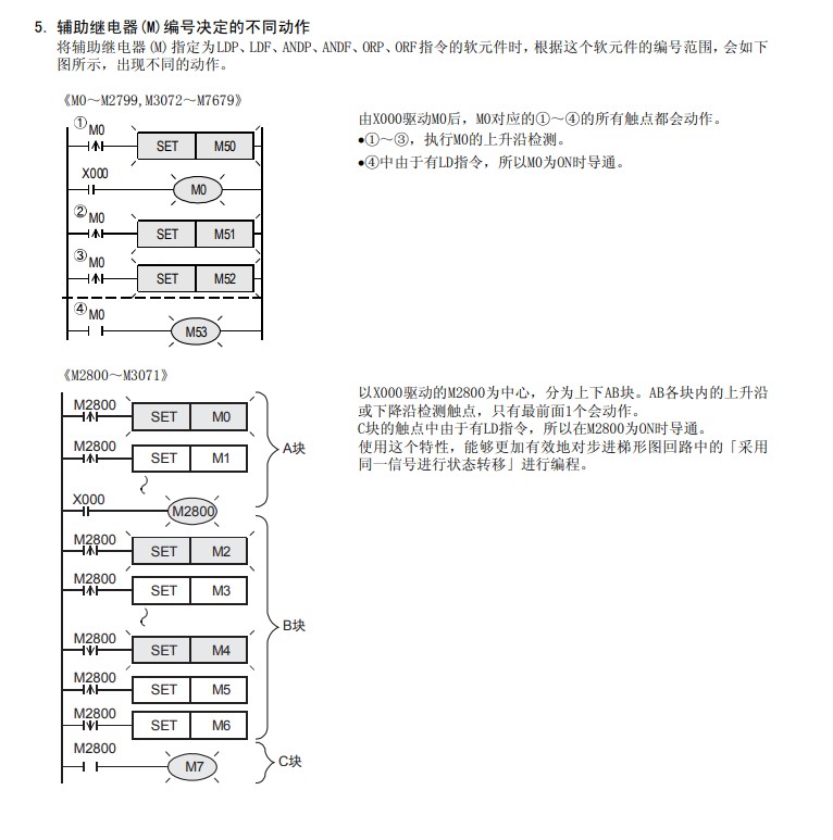

发表于: 2023-03-26 19:23
这不是BUG,按手册上的说这叫特性,虽然我也没理解这特性有什么用
但是我用M1000就没问题

发表于: 2023-03-26 19:31
特性就是块的上升沿或下降沿被使用时,第一个ON。

发表于: 2023-03-26 20:57
这也不算BUG,要知道CPU的扫描是从上往下,从左到右

发表于: 2023-03-26 21:17
图片里不是写着明明白白的m2800-3071会这样吗。。。

发表于: 2023-03-26 21:26
这类问题还是可以多看看文档,文档上有明显描述和说明的,就不是Bug了。如果说明了,但实际不是这样。这才是Bug。
对于像三菱这样,这么大的使用量和这么长时间的打磨完善,这类问题基本早就解决了。
